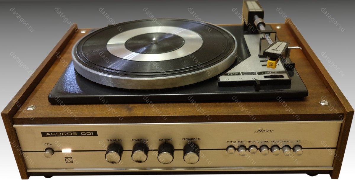

Мой электрофон № 016202 выпущен в сентябре 1975 года рижским радиозаводом им. А. С. Попова.
По конструкции ЭПУ это вторая модификация. Автоматика выполнена на рычагах и пружинах, удалена 16-я, но присутствует 78-я скорость. По паспорту должна стоять головка ГЗУМ-73С, но фактически стояла ГЗМ-105. Первый хозяин головку не менял. Видимо, это переходная версия к последующей модификации.
В последней версии проигрывателя была упразднена 78 скорость, установлена штатная головка ГЗМ-105, фонокорректор собран уже на микросхеме (в предыдущих первой и второй версиях на германиевых транзисторах (на выходе пара Шиклаи на ГТ308Б + КТ315Б), удалены входы радио и трансляционной сети, убран предусилитель для радио (электромузыкальный инструмент уже не подключить).
Выход на наушники перемещён к разъёмам входов «Универсальный» и «Магнитофон», а задняя стенка выполнена из окрашенной чёрной краской ДВП.

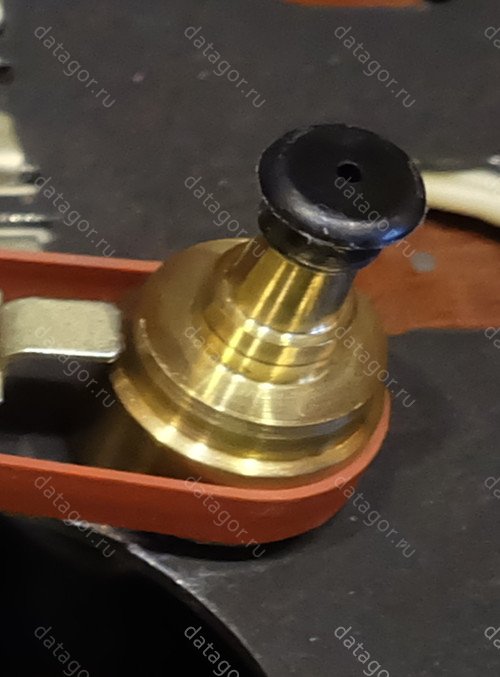

Для того, чтобы ролик правильно позиционировался относительно ступенчатого шкива, была изготовлена новая ось. Этот вариант оказался оптимальным.
Фото оси ролика.

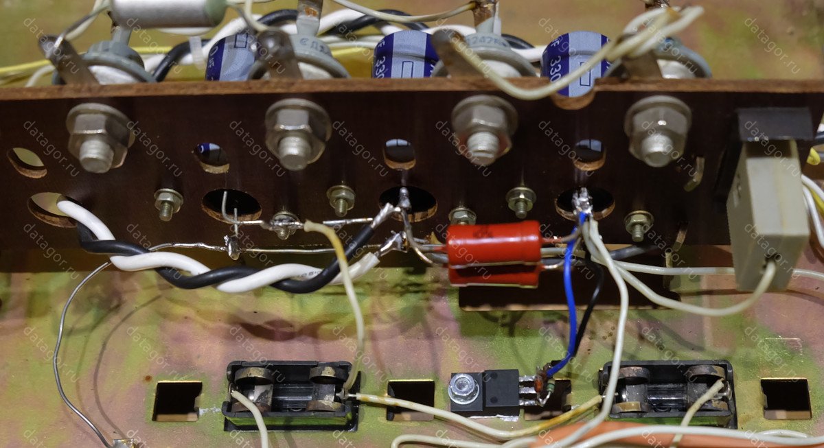

В блоке питания заменены электролитические конденсаторы. Ёмкость конденсаторов С1, С2 и С3 по 3300 мкФ. Увеличение ёмкости фильтра смысла не имеет, так как собственные шумы аппарата не превышают наводку от неудачно расположенного диодного моста, проводов, идущих от трансформатора к диодам и сглаживающего фильтра.
При прослушивании музыки в наушниках, эти наводки слышно в паузах между песнями. Видимо, на старой элементной базе скомпоновать аппарат более правильно не удалось, а экранировать провода, диодный мост и сглаживающий фильтр не стали.
С минимальными затратами я избавился от этих наводок. Современный диодный мост на 4 А и конденсатор на 1 500 мкФ 50 В можно поместить под защитный кожух трансформатора.
Выпрямленное и частично сглаженное напряжение подаётся на штатный сглаживающий фильтр, расположенный на своём месте. Старые диоды Д242Б я просто отключил и оставил для антуража.
Не нашёл в блоке питания стабилитрон Д816А. Видимо ещё одно упрощение аппарата.
На конденсаторе С1 без работающего фонокорректора 23,5 В, подключение фонокорректора снизит напряжение на 5 В, до 18,5 В. Усилитель коррекции и первый каскад усилителя мощности потребляют примерно 30 мА, фонокорректор ещё 10 мА.
Минимальный ток стабилизации Д816А равен 10 мА. Значит резистор должен быть не 510 Ом, а не более 270 Ом 2 Вт (0,97). Стабилитрон можно поставить вместо одного из не нужных теперь диодов. В хозяйстве такого стабилитрона не оказалось и я собрал параллельный стабилизатор на мощном p-n-p транзисторе.
Схема параллельного стабилизатора на транзисторе.
Стабилитрон собран из двух, включенных последовательно стабилитронов на 9 и 12 В. На выходе стабилизатора получилось 21,7 вольта. Резистор R1 собран из двух двухваттных резисторов по 510 Ом, R2 200 Ом.
Фото блока питания.

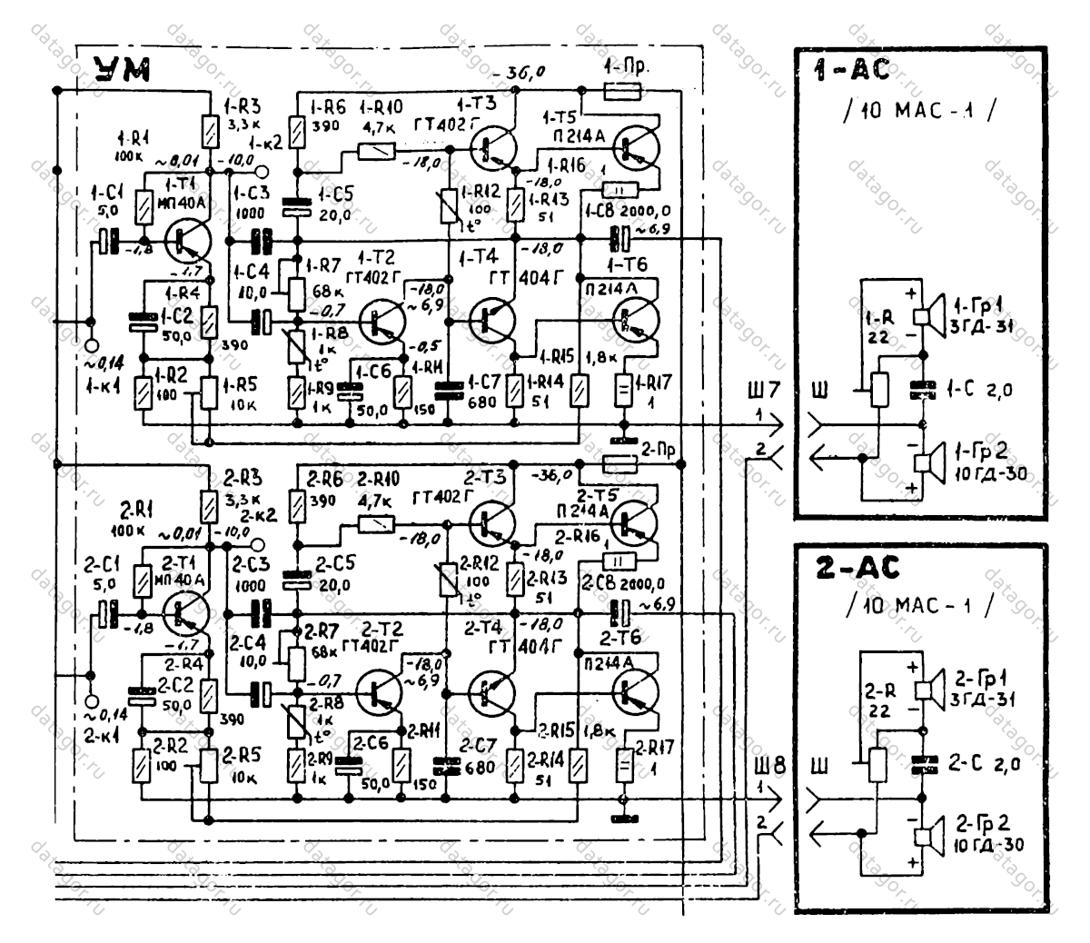

Оконечные усилители
Схема УНЧ.

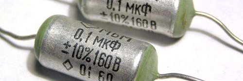

Заменены электролитические конденсаторы. Конденсаторы 1С-8 и 2С-8 по схеме должны иметь ёмкость 2 000 мкФ, по факту 1 000 мкФ. Заменены на конденсаторы 1 500 мкФ, имевшиеся в наличии.
Проведена настройка по рекомендации производителя. Резисторами 1R-7 и 2R-7 нужно выставить на коллекторах 1Т-6 и 2Т-6 половину напряжения питания. На вход, к которому подключается фонокорректор, нужно подать 225 милливольт 1 кГц. Резисторами 1R-5 и 2R-5 выставить на выходе УНЧ ~6,9 вольта на нагрузке 8 Ом (это номинальная мощность 6 Ватт).
