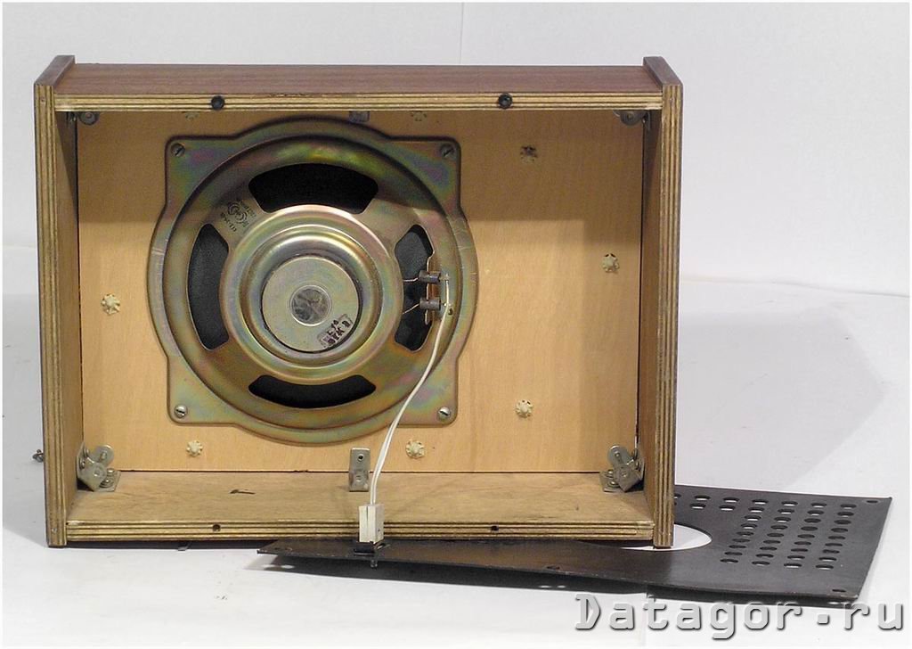

Вот еще пример массовой АС от электрофона Аккорд.
Не могу назвать это ОЯ, это СЯ (случайный ящик), размеры выбраны дизайнерами из соображений «чтобы хорошо складывалось в коробку».
Валяющаяся рядом фанерка выбрана для защиты от шаловливых ручонок пионэров, норовящих пальцами проковырять диффузор. Некоторые упрямо считают, что это ПАС, их не переубедить…
