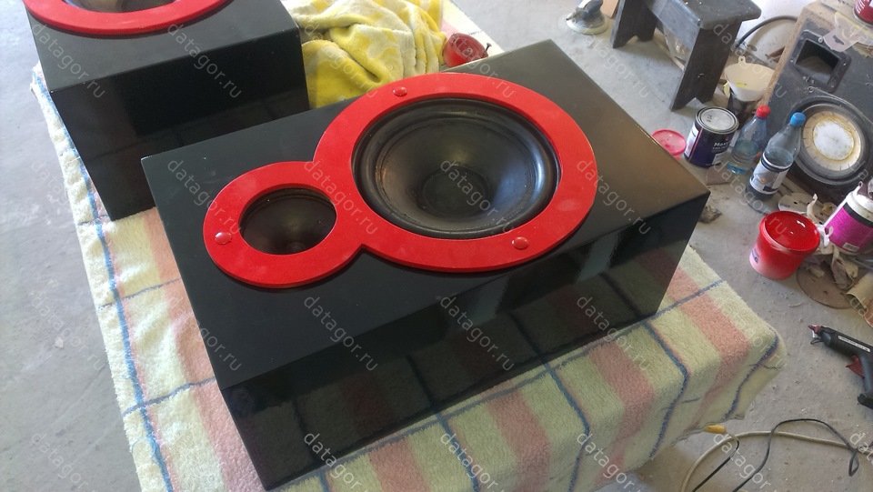

Достались колонки мне в унылом состоянии. Корпуса разваливались. Как только я принес их к себе в гараж, подключил и включил нефанатично музыку, у них начала отваливаться задняя стенка. К счастью, динамики и фильтры у них были в отличном состоянии.
Решил, что раз начинка в порядке, то стоит привести ящики в порядок. Корпуса сделал жестче при помощи брусков и ПВА.
Решил избавиться от изуродованной тряпки с морды.
Переделал переднюю стенку полностью, заодно утопил динамики. Для этого изготовил дополнительную панель.
Расчертил новую переднюю стенку, прикольно получилось.
Пилить, пилить, пилить. Лобзик и крепкая рука нам помогут.
Вот примерно так должно получится.
Залил ящики АС со всех сторон полиэфиркой, что бы пропитать расслоившееся дерево.
Далее шпаклюю, чухаю, опять шпаклюю… Чухал в основном пневматической орбитальной машинкой.
Потом загрунтовал, покрасил в «радикально чёрный цвэт» и вскрыл лаком.

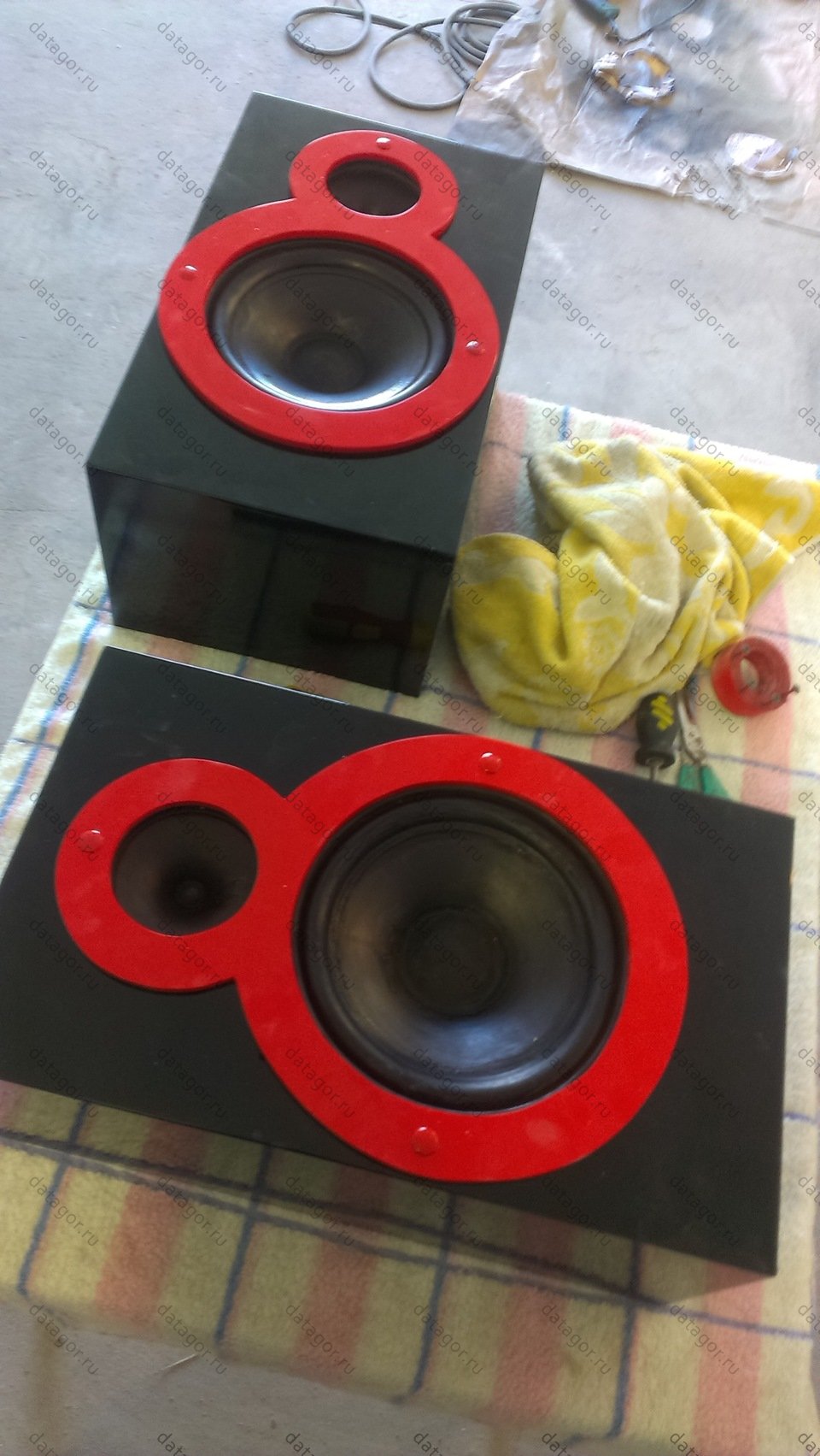

Пока всё сохло, вырезал из оргстекла лицевые накладки, и покрасил в ярко красный цвет из баллончика.
Также освежил динамики — очистил от пыли и легонько дунул чёрненьким.
Внутри ящик обклеил автомобильной бесшумкой и заменил провода. Для первого опыта, думаю, получилось неплохо.
После окончания работы обновлённые колоночки подарил другу на день рождения. Он был в восторге, так как он видел, какие они были, но не знал, что я ими занялся всерьёз.
