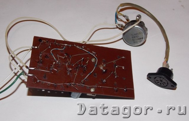

В далёкие школьные и студенческие времена, «идея» заложенная в описанную в статье макетную плату сильно пригодилась в условиях недостатка фольгированных материалов.
Изрядно подустав крутить проволочки, стал собирать не очень сложные схемы, припаивая детали на устаноленных в нужных местах платы жестяных площадках и дорожках, в общем делал нечто среднее между печатным и навесным монтажом. Конечно способ не без недостатков, но обслуживание изделия, замену неисправных деталей, и внесение изменений в схему делать быстрей и удобней чем на стандартной «печатке».
До сих пор сохранилось несколько артефактов изготовленных этим экзотическим способом:
Микрофонный усилитель
Одна из первых собственноручно спаянных удачных схем. Долгое время удивлял знакомых чувствительностью, позволяющей записывать тиканье часов из соседней комнаты:)
До наших дней сохранился только чудом.
Одна из гитарных примочек
Как видите пара плат сделана из картона. Давно уже, лет двадцать назад. Видать торопился тогда. Подумываю заменить их на печатные да и схему изрядно перелопатить, только всё руки не доходят. Тем более в уличных концертах этому изделию уже вряд-ли предстоит участвовать.
Неведомая антинаучная фигня
Когда-то в докомпьютерные времена служила ритм-боксом и обеспечивала моё гитарное брыньканье ударным сопровождением бумканьем и дыцканьем :russian:
Несмотря на опять же картонные платы, криво сделанную, не вполне законченную схему и общую неактуальность, работает до сих пор.
Ну, для изготовления рабочих плат я этот способ уж точно никому рекомендовать не буду. Так, для смеха вспомнил. Хотя, думаю, вполне можно использовать для быстрой сборки и настройки чего-нибудь не очень сложного, когда нет времени или настроения делать макетку описанную в статье.
Одна такая плата, сделанная под одну из первых гитарных примочек, впоследствии разобранную, в разное время «носила на себе» предусилитель, генератор, и ещё несколько похожих по смыслу и топологии платы схем. Некоторые из этих блоков после доведения до ума работают на других платах, сделанных уже специально под них.
