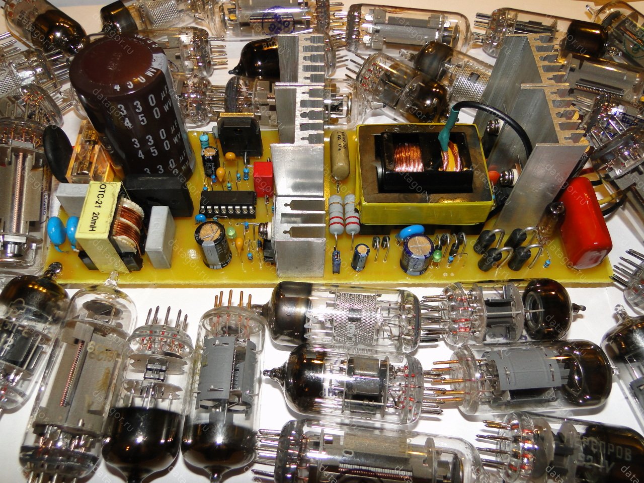

Итак, есть схема:
И плата:
В общем то ничего сложного, пересчитать трансформатор и все.

Ну, а пока вешаю сопли… Не люблю макетные платы, и навесной монтаж. Но перед изготовлением новой ПП надо все проверить!
В том числе и тепловой режим стаба. Я использую LM317. Этот стабилизатор легко конфигурить, он достаточно надежен.
Можно было бы повесить резистор и стабилитрон, но это на любителей рискнуть.
Особенно при таком диапазоне входных напряжений на стабилитроне.
Там 15.6 на старте, и на 23.5 отключается БП – значит бывает и будет явно выше!

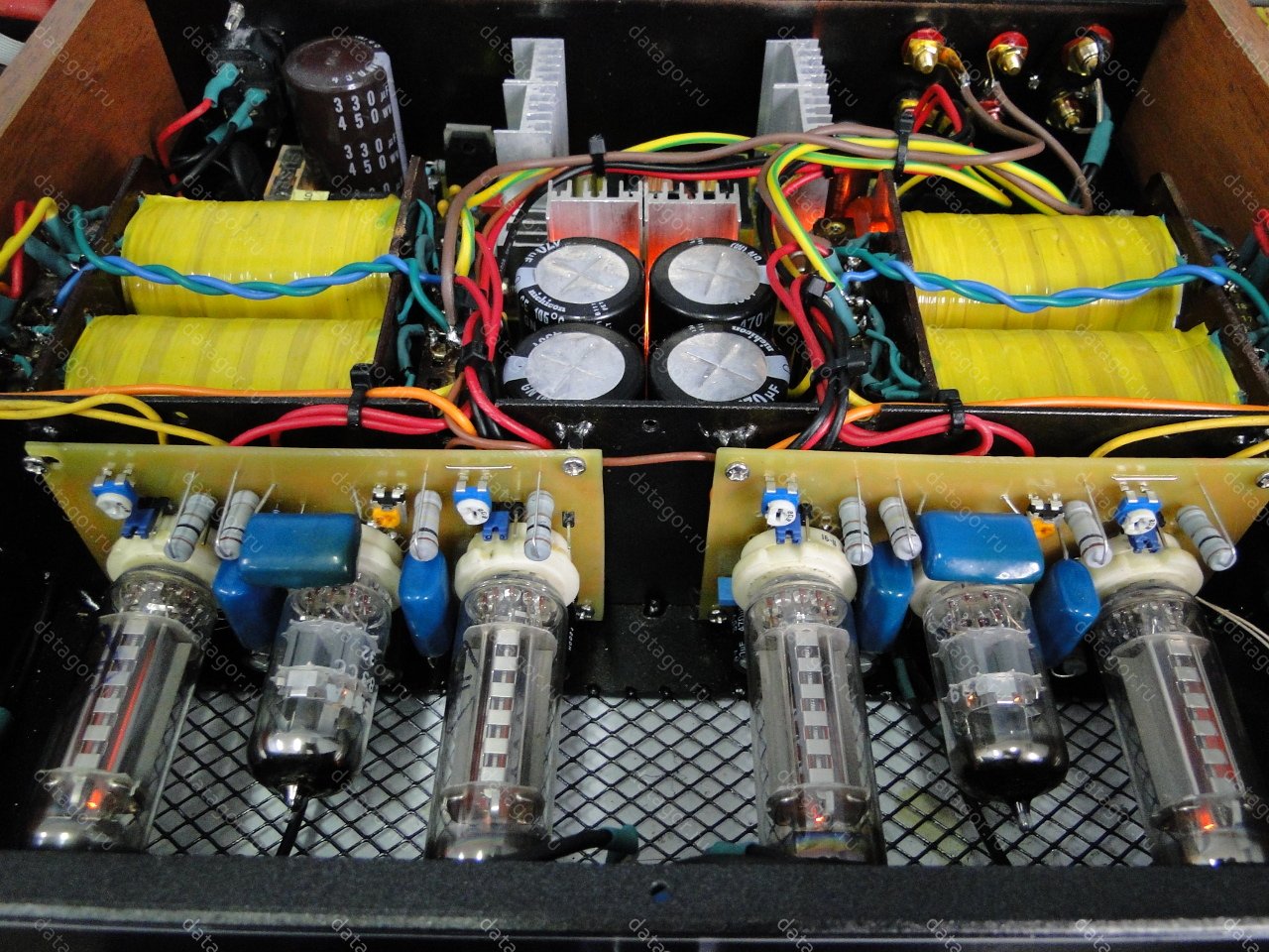

И если у нормальных людей выбирается лампа, схема на ней, а вокруг строится питание, трансформаторы, компоновка, то у меня все началось с другого конца. С питания.
Порылся в закромах, нашел пару трансов, перемотал остатками провода.
РР. Гу-17+ ЕСС88. Возможность работы в ультралинейном и пентодном режиме.
Выбор режима перемычками. Смещение — фикс, раз уж во второй версии добавил обмотку смещения.
Выбор ламп не случаен. Мне нужно было вписаться в «свой“ стандартный размер по ширине и глубине, чтоб влезло в стойку и не выпирало в высоту.
Из того, что было — 6Э5П, 6П1П и Гу-17. Последние помощнее — вот они и пошли в дело.
Заодно перемотал накал на 12,6В, так полегче диодам при плотной компоновке.
25Вт лампового звука на 5 Ом с резонансным питанием. В UL. В пентоде побольше.
Я думаю, мне хватит.
В динамиках тихо. Возбудов, а также артефактов с частотой преобразования не замечено.
Вот вам и вариант практического применения.
