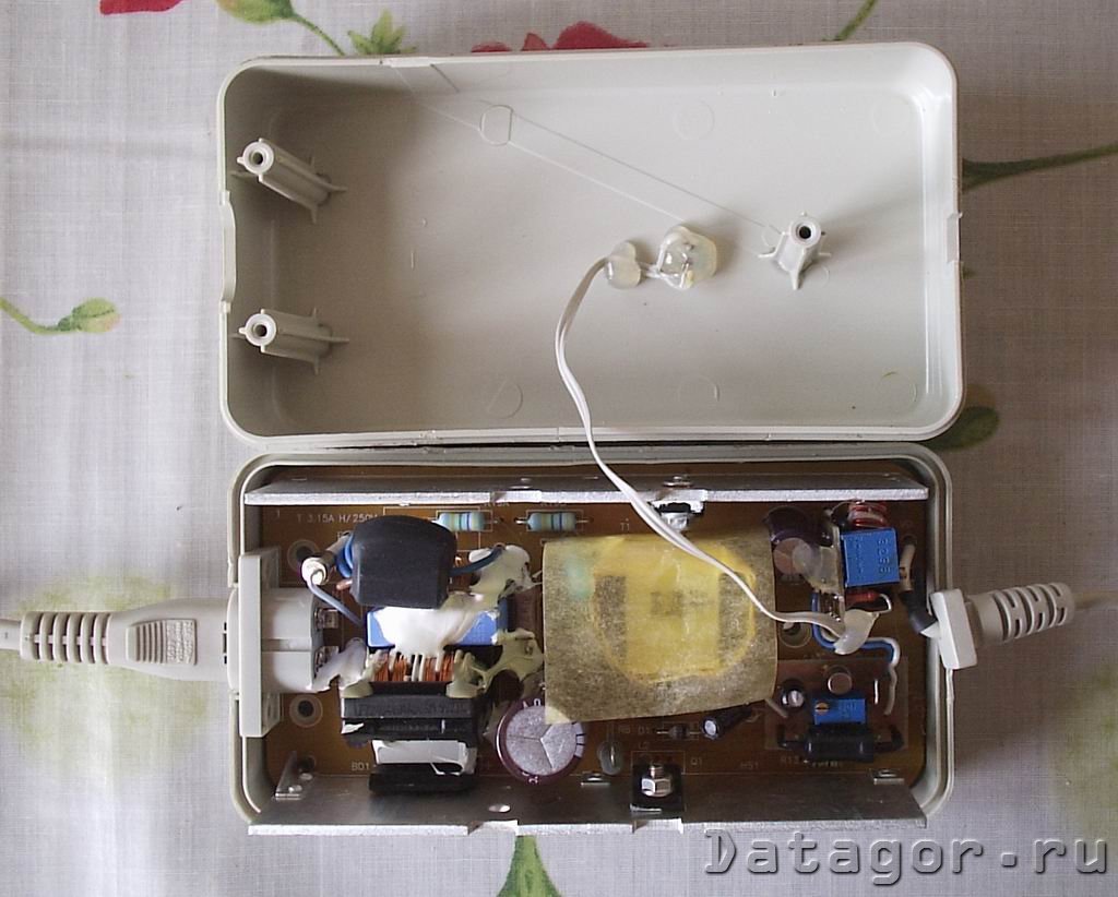

У меня давно лежал блок питания от струйного принтера HP-710C.
Напряжение на выходе примерно 18 В, ток до 1,1 А. Его можно превратить, например, в ЗУ для шуруповерта с батареей 12 или 18 В. Надо только точно выставить напряжение и сделать режим ограничения по току.
Принципиальной схемы, конечно, нет, но посмотрев на плату, я решил, что можно обойтись и без нее. Высоковольтная часть отделена от низковольтной с помощью импульсного трансформатора, обратная связь через оптрон. Есть еще высоковольтный конденсатор малой емкости и мегаомные резисторы, но они не мешают.
Низковольтная часть справа внизу, отделена малыми отверстиями.

Вид внутри после сборки и настройки
