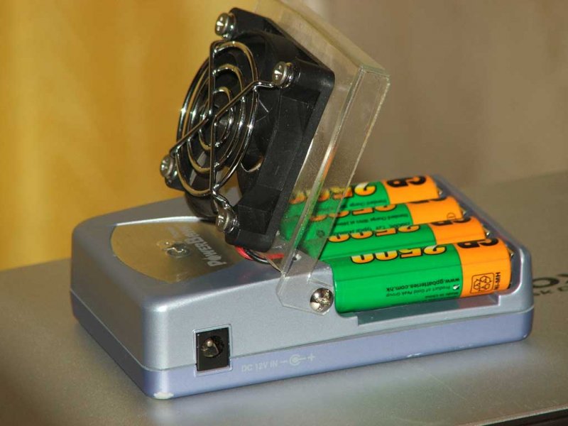

Но! Есть выход — поставить ОХЛАЖДЕНИЕ! Ну как же я раньше не догадался.
Этим мы убиваем 2-х зайцев: держим нормальной температуру аккумуляторов и не допускаем срабатывания защиты по перегреву, т. е. аккумуляторы надежно заряжаются до полной ёмкости!
Сразу же был куплен вентилятор и решеточка к нему (для пущей безопасности, вдруг кто палец сунет:)). Вентилятор был установлен при помощи обычных шурупов в крышку, изготовленную из тонкого (1 мм) пластика и запитывается от схемы ЗУ (подключен к выводам электролита С4).
Так как вентилятор сильно шумел при прямом подключении, то было принято решение питать его через резистор 1кОм (дешево и сердито).
Резистор был наклеен на корпус изнутри и высверлено отверстие для доступа к регулировочному винту резистора. А обороты выставлены экспериментально исходя из температуры аккумуляторов после 0,5—1 часа зарядки.
Вот такие пирожки.
