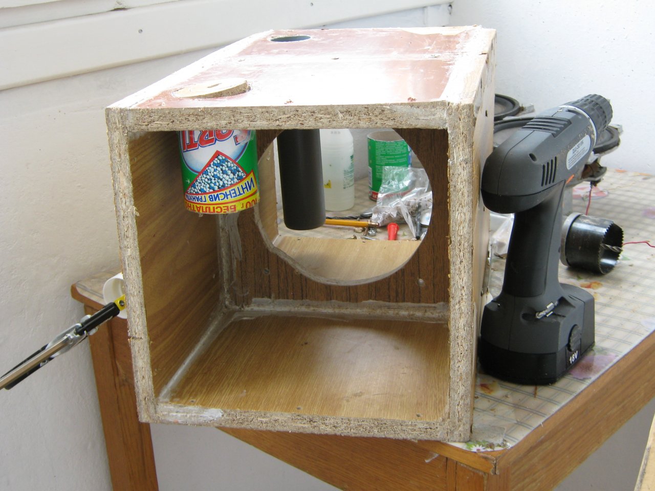

Мои динамики, пара обошлась мне всего в 350р.
Швы изнутри промазал герметиком, знающие люди советовали ПВА но под рукой не оказалось а в магазе был какой-то жидкий.
Короткую трубу как мне посоветовали сделал большего диаметра и длинней.

В общем, вот, что получилось.
Корпус саба в будущем обклею грубой тканью с ворсом типа, как у заводских.
Не судите строго за качество изготовления это моя первая конструкция.
