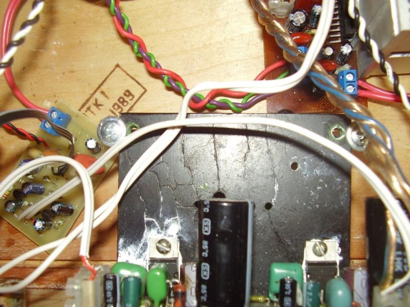

Вот плата ФНЧ

Система заиграла совсем по другому, и ее апгрейд привел к весьма положительным результатам. По фону — его нет хотя, как вы видите на фото, все расположено достаточно близко.
