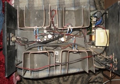

Все началось как всегда очень банально, огромное желание иметь усилитель в классе А, и отсутствие энной суммы на его приобретение! В общем, бороздя просторы Сети, я наткнулся на схемку всего на 4-х транзисторах усилителя с чистом классе "А".
Мне она показалась несложной и я решил взяться за паяльник, и теперь ничуть не жалею об этом!
Автор схемы - J. Linsley Hood. Первые упоминания в отечественных источниках относятся ко второй половине 70-х годов.
Усилитель не инвертирующий и имеет очень широкую полосу воспроизводимых частот, поэтому при неудачном монтаже возможно появление самовозбуждения из-за паразитных обратных связей. В этом случае положение может исправить RC-цепочка на выходе усилителя.
Схема заработала сразу, только с КТ803 не хотела потреблять больше 300 мА. Оказалось, попались то ли брак, то ли паленые, в результате заменил их на 2N3055 и все запело как положено.
VT2 поставил КТ630Б, пробовал и КТ602БМ, мне показалось, что стало играть потусклее, входные как в оригинале 2N3906.
Вся наладка сводится к установке резистором R2 половины напряжения питания на выходе УЗЧ.
Собрал это на двух «рыбках», да так до травления руки и не дошли. Единственная на мой взгляд проблема - это радиаторы.
Слава Богу, мне повезло, я раздобыл листового алюминия 1,5 мм и сделал четыре отдельных площадью около 800 см2 каждый. На стабилизированный блок питания тяма не хватило и я поставил 2 конденсатора по 10 000мкФ и 2 по 0,1 мкФ; еще мечтаю поставить между ними дроссель, а также сделать человеческий корпус.
P.S.: Не судите строго за внешний вид, это моя первая конструкция, и самое главное, что до этого я ничего подобного не собирал.
Звуком остался более чем доволен, стало ясно, что 10 Вт это много.
