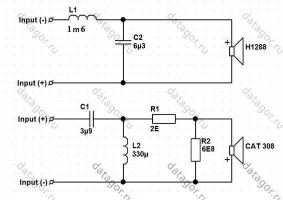

Фильтр АС и использованные детали
Фильтр получился второго порядка.
Схема фильтра
Катушки на воздушном сердечнике. L1 — Mundorf Air-Core MCoil L140. Нужной мне индуктивности в модельном ряду Mundorf нет, поэтому я брал немного больше и отмотал чуть медного провода с нее, чтобы снизить параметр до нужного значения. Если это сложно — можно поискать у других производителей нужную индуктивность или немного уменьшить диаметр провода на катушке, но менее 1 мм не советую. L2 — Mundorf Air-Core MCoil L100.
Конденсаторы С1 — MKP Mundorf MCap на 400В. С2 — MKP MKP Jantzen Cross Cap на 6,2 мкФ, можно 4,7 мкФ +1,5 мкФ. У меня прибор показал 6,3 мкФ, поэтому и на схеме так указано. Все детали перед установкой я проверяю LC-метром перед установкой.
Резисторы MOX Jantzen на 10W.
Детали закреплены стяжками на панельке из ХДФ толщиной 3 мм, можно использовать фанерку толщиной 3-5 мм или даже ДВП 4 мм.
Больше всего боялся неудачной стыковки головок. Стыковка произошла на удивление удачно. Ведь именно за средние частоты SEAS H1288 пользуется "нелюбовью". Тем интересней было попробовать его звучание. Корзина у головки литая, диффузор из бумаги с пропиткой каким-то составом только с лицевой стороны, пылезащитный колпак из мягкого материала с пропиткой — конструкция вызывает уважение. Возможно, что в течение времени производитель дорабатывал эту головку, и теперь я соглашусь с заявленной Seas рекомендацией играть до 3 кГц. Частота раздела примерно 3 кГц.
Узнаваемый почерк 308-го Мореля сохранился и хорошо слышен. Morel 308 — вч головка с текстильным куполом с пропиткой, имеет заднюю камеру и лицевую панель из алюминия.
К достоинствам АС следует отнести простую конструкцию фильтра и отсутствие режекторных цепей, которые исправляют неравномерность АЧХ головок, последний момент — заслуга использованных головок без всплесков и провалов АЧХ.
