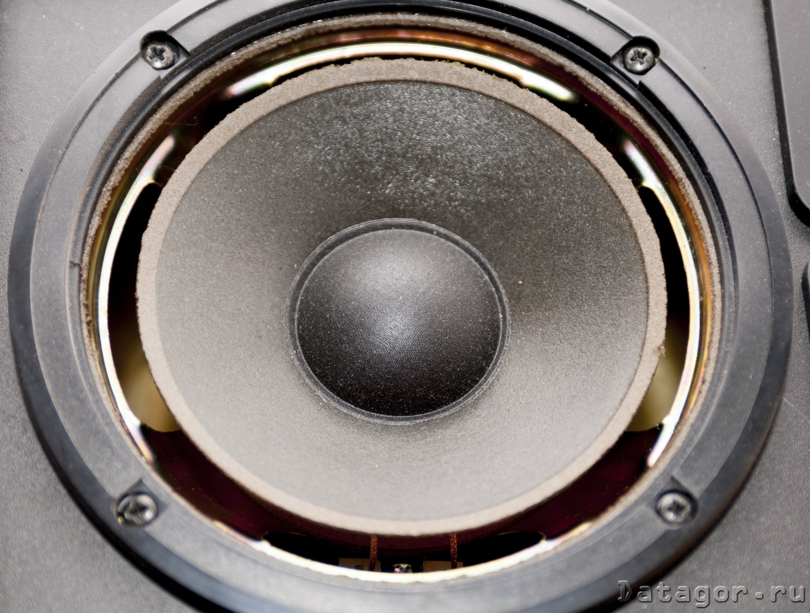

При контрольном снятии передней сетки я увидел жуткую картину и даже слегка оторопел: от подвеса 6-ти дюймового басового динамика отвалился изрядный кус прессованного поролона и отчётливо обозначилась кольцевая трещина по большей части подвеса.
При касании пальцем подвес на моих изумлённых глазах буквально рассыпался в хлам.

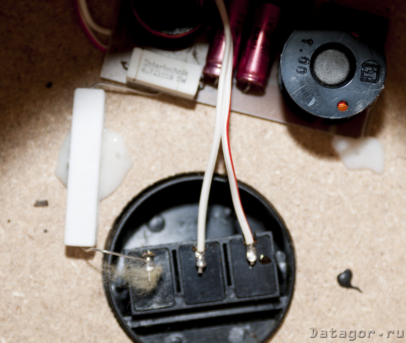

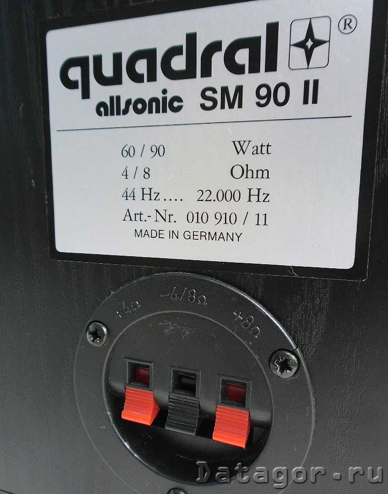

Но самое интересное было в импедансе. Смотрите, какой трехместный клеммничек.
Согласно табличке изготовителя, АС можно использовать при 4-х или 8-ми Омах этого самого импеданса. Как же тут решили мудрые немецкие инженеры? Всё решено «изящно» и очень просто: кому нужно 8 Ом подключает 4-омные АС последовательно с добавочным резистором 4 Ома.
Лихо, я бы сказал — конгениально, становится ясно почему звук при 8 Омах какой-то скромноватый. Значит используем исключительно 4 Ома.
