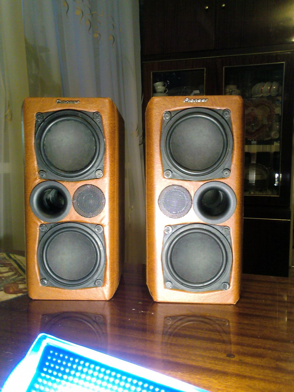

Заранее прошу прощения за малое количество фотографий, фотоаппаратом не располагаю!
Приблизительно два года назад, получил в подарок колонки жутко похожие на S-30 но без фазоинверторов, на 10гд-34 и 3гд-2.
Слушал я их 2 года около компа и был доволен, но недавно обзавелся системой 5.1 фирмы JAMO Е350 и я понял что S-30 далеко не идеал (мне не хватало объемности, звук какой то плоский), и я решил переделать их.
JAMO Е350
Долго думал над оформлением, сначала хотел сделать бандпасс 6-го порядка. А что? Завидный КПД, да и нижняя частота была бы на порядок ниже всех остальных оформлений (как я тогда думал, сделать бандпасс без расчетов не так уж и сложно).
Размонтировал колонки начал пробовать с подбором камер и фазоинверторов, ничего толквого не получилось! Я уже отчаялся и тут мне на глаза попалась еще одна пара 10гд-34, тогда я решил делать колонки с двумя 10гд-34 и пищалкой в ФИ оформлении.
Фазики подбирал методом научного тыка и кучи канализационных труб, в итоге нашел нужные мне размеры 4.5 см в диаметре и 14 см в длинну, на радостях отправился в магазин и купил 4 фазика по 2 на колонку, понимая что на большой громкости будет солидное давление которое сопровождалось бы свистом, фазики были склеины изолентой так что бы закругленные концы труб смотрели в разные стороны.
Внутри корпуса была приклеена тех.вата толщиной приблизительно 2см.
Так-как корпус колонки был из ДСП толщиной 1,9 см боковые стенки пилил из такого же ДСП и клеил на полиуретановый герметик, распорки не понадобились хотя до этого там использовалось ДСП в 2 раза тоньше. Когда приложил выпиленные стенки на свои места, увидел что до конца они не садятся из-за бортиков предназначавшихся для плотной посадки стенок, тогда-то и сформировалась форма которая в итоге мне больше пришлась по душе.
Взяв шлиф-машинку я долго и нудно закруглял углы (ушло где то 2 дня), зато взамен получил довольно нестандартную форму с закругленными линиями, эффектом был доволен.
По задумке хотел сделать колонки крашеными в черный матовый цвет, отшлифовав поверхность и нанеся грунтовку с краской был разочарован неровностью поверхности.
В кратчайшие сроки обклеил колонки самоклейкой, самым трудоемким была оклейка углов. Взяв в руку промышленный фен (450градусов) потихоньку, окуратно разогревая и натягивая самоклейку, заклеивал. После данной процедуры вид меня порадовал, добавил шильдик (свободно продаются на наших базарах, клелил на термо клей из пистолета) плюс грили для вч из металической сетки, валявшейся на полке - вырезал кружки 6х6см, покрасил в черный цвет и приклеил на тот же термоклей.
С зади видно клемники и радиаторы, радиаторы из листа алюминия толщиной 2мм размером 22х13см и окрашених в черный цвет, на второй колонке радиатор для декоративной цели и симметричности.
Клемники 9х9см были куплены на том же базаре, для не активной колонки клемник не изменялся.
На активной же колонке клемник имел выход на пасивную колонку, линейные входа в виде тюльпанов, сетевой разьем, выключатель, индикатор (светодиод на 12мА -> R = U/J -> R = 25V/12mA -> резистор 2кОм), потенциометр (регулятор громкости) спаренный резистор на 50кОм, вместе с ручкой (купил на базаре).
Теперь встал вопрос с раскачкой этих колонок. Долго перебирая вариантами, наткнулся на микросхему ТДА7265 (питание -+6...-+25 В, 8 Ом 2х36вт при питании 25в; 4 Ом 2х30вт при питании 19в).
Я остановился на питании -+25в.
Вот как раз то что мне нужно было, поехал на рынок обзавелся всем нужным, спаял, включил и был поражен. За такую сумму получил простой, малошумный и просто приятный уху усилитель. Вмонтировал его в одну из колонок вместе с трансформатором (тор 100вт 2х17в) и простейшим выпрямителем (диодный мост, 2 конденсатора по 15000мкф и 2 пленочных по 2.2 мкф. в параллель им).
После всего проделанного включил колонки. Словами не передать мои ощущения от услышанного, переслушав композиции разных видов и жанров я был жутко доволен. Мои стационарные колонки ДЖАМО нервно курили в коридоре. Объемность просто поражала, упругий глубокий бас, средина была ну просто изумительная, и верха порадовали четкостью и непринужденностью (и это от тех самых динамиков которые все называют негодным совком и просто мусором).
Немного о динамиках:
ранее упомянутые 10гд-34 были немного модифицированы, для этого я отправился на тот же рынок и купил колпаки 9.8х9.8см для неизвестных мне динамиков, обрезав их до нужного диаметра, покрыл выпуклую часть смесью графита и эпоксидки (в продаже также имеются уже покрытые пропиткой но я не нашел).
После, сняв старый колпак с динамиков, наклеил новые, впуклой стороной внутрь. Клеил в месте стыка диффузора с подвесом (клеил на момент) тем самым обновив вид и убрав горб в районе 5000гц (определял на слух методом подстроек эквалайзера и генератора частот).
После этого на всем участке частот был равномерный звук без горбов (динамики соединял последовательно). Долго подбирал пищалку. В итоге оставил родные, только убрал ограничительное кольцо над диффузором, подключил параллельно к входу через кондер 1мкф (К73-16 ).
Удивительно то, что для 10гд-34 фильтра делать не пришлось, включив их напрямую. Звук меня вполне устроил!
Вывод:
За символическую сумму получил активные мультимедийные колонки для компьютера, по качеству не уступающие бренду ДЖАМО и конечно гораздо лучше S-30!
