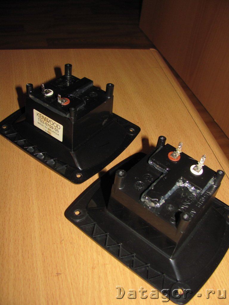

ВЧ динамик KENWOOD T03-0759-05 с имплантированной платой фильтра
После того как отпаял плату фильтра, я прозвонил катушку динамика — дохлая, ожидаемо.

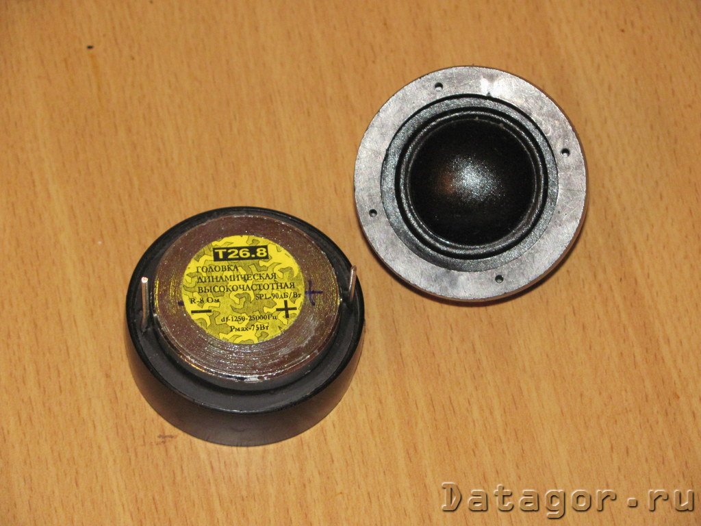

Оставлять колонки в таком виде мне не хотелось. Игорь Котов (Datagor) порекомендовал мне попробовать ВЧ-динамик Т260.8 от Калужского Asalabа. Дёшево и сердито. Но этот симпатичный динамик с круглым фланцем так же плохо вписывался в экстерьер моей колонки как и 6-ГДВ6-25.
Зато на сайте Asalabа я нашёл излучатель Т26.8, который можно поставить на любой фланец. Выяснилось, что это тот же излучатель, который используется в ВЧ-динамике Т260.8. Пару таких Т26.8 я и заказал. Спустя полторы недели я получил излучатели, вот они.
Получив головки, я сразу понял, что они прекрасно встанут на место родных излучателей. Вся начинка корпуса родных динамиков была нещадно выпотрошена.

Сначала предполагалось установить излучатель на прямоугольный фланец, который должен был быть установлен в конструктив корпуса. Из-за отсутствия времени я отказался от этого и просто приклеил излучатель на двухсторонний скотч и наддал сверху термоклеем. Будет время, сделаю нормальный крепёж.
Едем дальше, осталось немного. Припаял провода к задней крышке динамика.
Закрепил крышку термоклеем.
