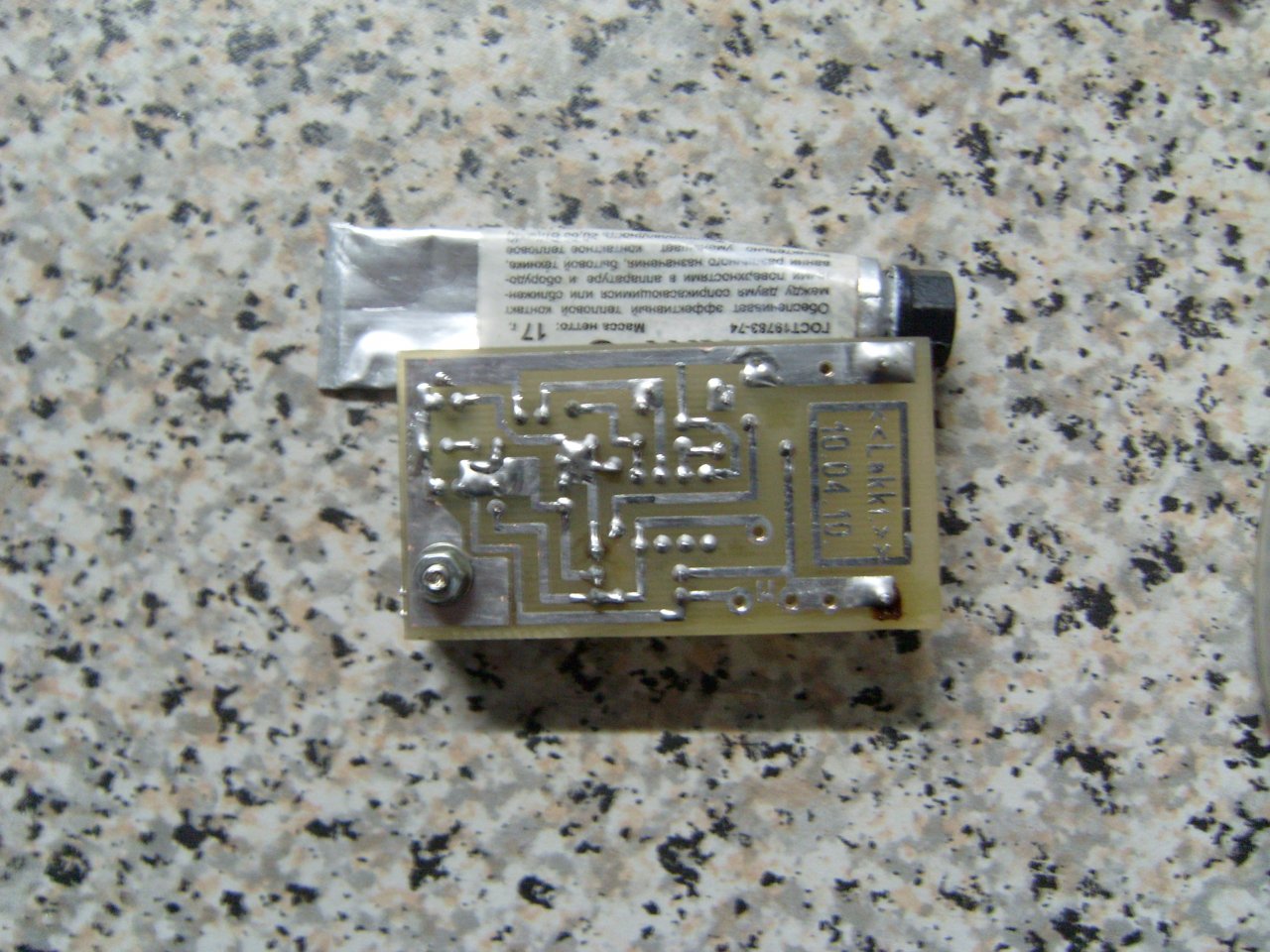

Готовое устройство после сборки начинает работать сразу. Резистором P1 выставляем требуемую частоту вращения на холостом ходу. Резистор P2 служит для установки чувствительности к нагрузке, им выбираем нужный момент увеличения оборотов. Если увеличить емкость конденсатора C4, то увеличится время задержки высоких оборотов или если двигатель работает рывками. Я увеличил емкость до 47uF.
Двигатель для устройства не критичен. Только необходимо чтобы он был в хорошем состоянии.
Я долго мучился, уже подумал, что у схемы был глюк, что она непонятно как регулирует обороты, или уменьшает обороты во время сверления.
Но разобрал двигатель, прочистил коллектор, подточил графитовые щетки, смазал подшипники, собрал.
Установил искрогасящие конденсаторы. Схема заработала прекрасно.
