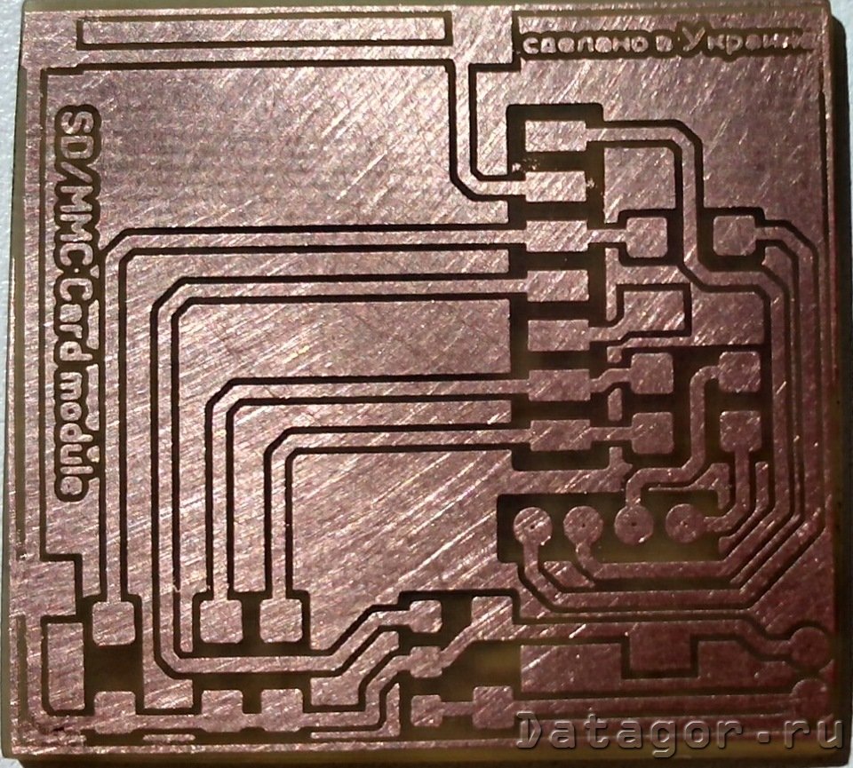

Подобных недостатков лишён предлагаемый метод «ЛКТ» или Лазеро-Кипятильная-Технология. Платы получаются стабильно высокого качества, тонер не расплывается, как при «ЛУТе», дорожки получаются точно заданной ширины.
Для метода «ЛКТ» потребуются 2 стальные пластины толщиной не менее 10 мм, желательно шлифованные, хотя бы с одной стороны. В углах пластин сверлятся 4 отверстия Ф10 мм с отступом от края 10 мм. Размеры пластин зависят от размеров ваших плат.
Бумагу применяю мелованную. Покупал стенные панели, в каждой упаковке лежит лист о товаре. Печатать лучше на чистой стороне. Рисунок платы печатается на лазерном принтере на бумаге, размером немного больше печатной платы. Это нужно для того, чтобы края рисунка загнуть за края текстолита, чтобы рисунок не сместился при зажиме. При определённой ловкости можно и не загибать.
Потребуется также кусок резины толщиной 1-3 мм. Размер резины не критичен, главное, чтобы он был больше платы и не мешал при сборке пакета.
Собираем «пакет-бутерброд»: 4 болта М10 вставляем в нижнюю пластину, сверху положим зачищенный кусок стеклотекстолита, накрываем рисунком платы, куском резины, положим
вторую пластину и затянем гайки без перекоса.
Полученный «бутерброд» заливаем горячей водой из крана, ставим на огонь, кипятим примерно 10 минут.
После кипячения еще тёплый «бутерброд» разбираем, отмачиваем и убираем остатки бумаги.
Дальше всё, как обычно: травим плату в хлорном железе, смываем тонер ацетоном, сверлим отверстия и приступаем к монтажу.

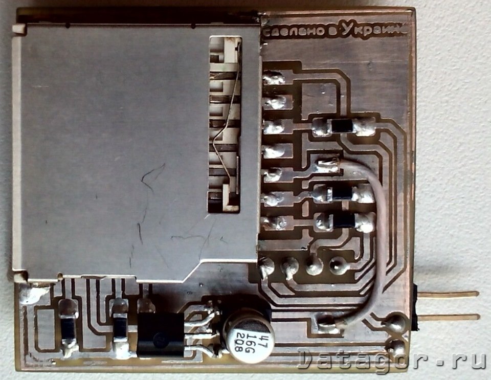

Долго мучался, пытаясь сделать плату способом ЛУТ, из-за размеров и компоновки тонер постоянно растекался (размер ПП = 1 спичка). Решение пришло совершенно случайно: Метод ЛКТ на datagor.ru. Методом кипячения всё получилось отлично!
Юрий Волошин, Днепропетровск, Украина
