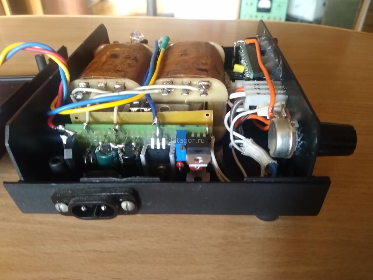

Фото
В заключение несколько фоток доработанного прибора.
Печатку не разводил. Видна новая плата из макетки с тремя стабилизаторами, ёмкостями и т.д. Видна новая лампочка HL2 (она скрывается под гаечкой на верхней крышке), и дополнительная кнопка SA1. Кстати, эта лампочка галогеновая, достаточно малогабаритная, из какого-то потолочного светильника, наверное.
Прибор до сих пор активно используется и помогает мне в работе.
