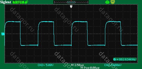

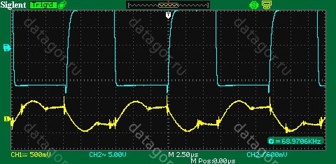

Осциллограммы для разных нагрузок:
Голубой – затвор нижнего ключа.
Желтый – форма тока в первичке (преобразование на резисторах токовой защиты)
Нагрузка 18Вт. (три лампы 220В*60Вт )
Запускаю всю гирлядну.
Нагрузка 96Вт. (40 Ом)
Откидываю одну секцию на 10 Ом.
Нагрузка 127Вт. (30 Ом)

По осциллограммам видно, что БП пытается подтянуть “падающую” под нагрузкой напругу, снижая частоту. При этом также растет вторичная напруга на питании контроллера.
Напруга 30+30 проседает, от минимума до максимума – 3в.
С небольшой нагрузкой – 63.2В, при 127Вт – 60.2В.
Получается просадка 1.5В на плечо – довольно неплохо.
Я думал будет хуже.

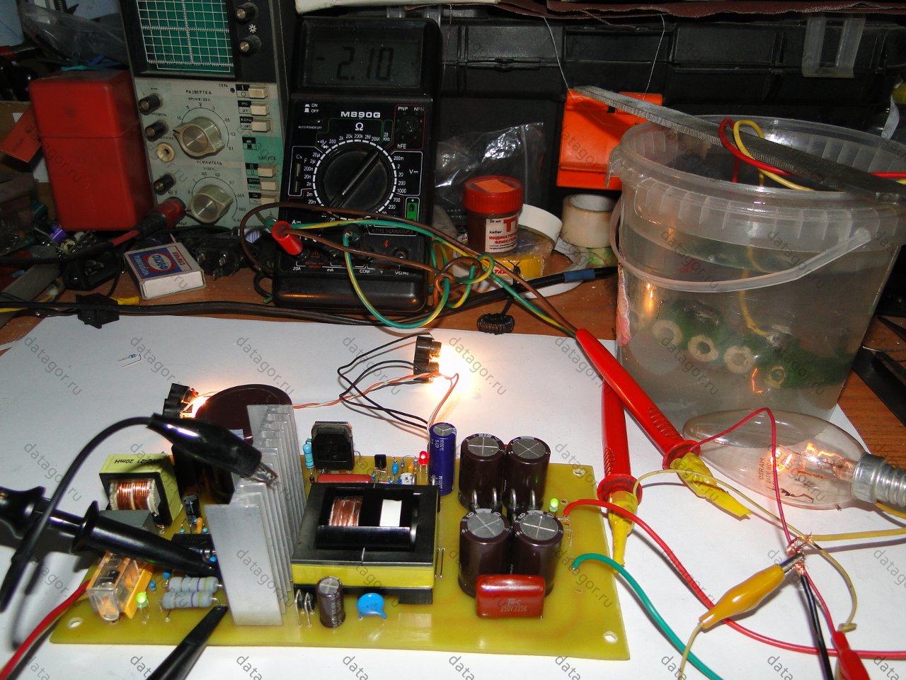

В общем, решил я продолжить эксперимент. Снизил напряжение на шине, которая мониторится, +24В. У меня стояло 24.5В сделал 23В. При этом напряжении реле на 24В уверенно защелкнулись, но напряжение на шине самопитания не вышло за пределы допустимого.
Заодно случайно потестил защиту от КЗ ( она же токовая перегрузка ).
Дело в том, что провода к нагрузочной лампочке у меня просто припаяны, что видно на фото.
А рядом лежали ножницы. Я начал тянуть к себе щуп прибора – лампочка подвинулась цоколем к ножницам – щелчок и тишина.
БП четко отключился. Защита у него триггерная, поэтому пока не снимется питание контроллера, точнее на упадет ниже 11В, он снова не запускается.
Подождал разрядки кондера в первичке и перезапуск.
Перезапуск прошел успешно,
Нагрузил на 25 Ом и кратковременно на 20 Ом. Все стартует и работает.

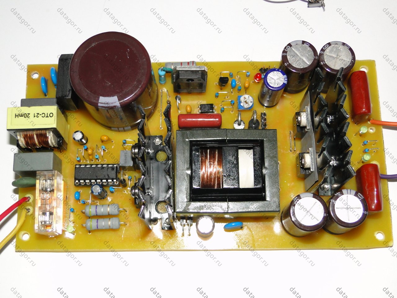

Что-то надо делать с выпрямителем. Есть два варианта переделки – увеличить кол-во диодов или все же поставить Шоттки. Второй вариант победил.
Поменял радиаторы на силовой части и выпрямителе.
На выходе – Шоттки 20А 200В – включенные мостом попарно. С обратной стороны правого радиатора на фото их еще две штуки.
Пропитал трансформатор лаком НЦ.

Нагрузка плавает в ведерке с водой.
Электролизные процессы на оголенных выводах можно наблюдать почти сразу.
Радиатор силовых ключей не поменял температуру. Выпрямитель слегка нагревается, но не так быстро, как на ультрафастах.
Через несколько минут вода в ведре начинает нагреваться уже ощутимо.
Палец окунать уже не комфортно, а на поверхности резисторов образуются пузырьки – там явно уже жарко.
Радиатор выпрямителя нагревается до 40-45 градусов, радиатор силовых ключей холодный, как будто они и не работают...
Для БП без обдува на активной нагрузке почти в 150Вт это неплохой результат...
Интересно, как бы себя чувствовал компьютерный БП без обдува в аналогичных условиях?
