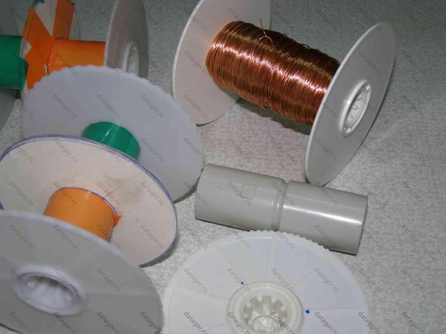

Пример 1. На базе видеокассеты
Отслужившая своё видеокассета вообще склад СТАНДАРТНЫХ материалов для умелых рук: хорошо клеящийся пластик, металлические оси и ролики (иногда фторопластовые), прижимная пружина, стопорно-трещоточный механизм, маленькие пружинки, лента и собственно катушки.
Только вот в чистом виде они не очень годятся для наших дел. Причины очевидные: они узкие и тонкие, одна щёчка – хлипкая, нет сквозного отверстия. Но если добавить к этим катушкам умелые руки и одну деталь из ассортимента электротоваров (муфта соединительная 25 мм для гофры), то из двух плохих катушечек мы получим одну, но хорошую, двойную. А если деталь взять у сантехников (муфта ПЭ для труб), то тоже получим из двух одну, с утолщённым барабаном. Правда придётся возиться дольше и потребуются ещё саморезы (от кассеты!) и верный глаз.
Кстати, что примечательно, получившаяся катушка имеет с двух сторон удобный соединительный узел к моталке, причём не обязательно выдирать его из работающего видика. Достаточно взять обычную или удлинённую гайку М8 стандартного крепежа.
Такие катушки хорошо крутятся(хоть на карандаше, диаметр и длина ОК!) и при необходимости мотать на них толстый провод, их можно хорошо и без боязни сжать вдоль оси. Попробуйте сами на прочность эти муфточки, рассчитанные на «нежные руки» монтажников. И никакого клея! Все разборное…
Лично я делаю на базе такой схемы катушки двух типов: длинные, и разделённые пополам центральной щечкой на две части. Тут кстати центральная выемка выступает крепежным элементом, а материалом служит коробка от кассеты, в качестве шаблона для разметки-вырезки удобно использовать прозрачную щёчку (Используй то что под рукою! Филиас Фог).
Все катушки свободно надеваются на вал до 10 мм, их можно агрегировать в стойки. Строительные шпильки и уголки или рейки всем доступны. Это если вы любите правильно хранить монтажные провода разноцветные. Да и шарикоподшипник 8х22х7 весьма дёшев и легко монтируется куда надо.
Схема сборки катушки: сначала (если так и задумано) вклеивается центральный диск, затем по плотной посадке вставляются предварительно рассверленные на 10 мм щёчки от катушек видеокассеты. Разноцветный скотч и все остальное – чистые понты, на качество не влияет. Но вот например написать в табличке, что на № 10 (зелёном) 200 г. 0,5 мм – удобно. Каждую катушку я после сборки взвешиваю и пишу вес «тары».
Зубчики на щёчках можно срезать, а можно и нет – в зависимости от технологии использования они могут служить для тормозного механизма, нам ведь с неё и сматывать надо тоже.
Если делаем «длинную» катушку – то поверхность выравниваю скотчем (выемка нам будет мешать). Вариант «разрезать муфту пополам» и получить катушку с шириной 35 мм имеет право на жизнь, но больше работы, ведь муфта имеет «хитрый диаметр» в середине и придётся «грызть пластик». Муторно!
Так что центральная вставка проще.
За вечер, включая время на разборку ВК и размотку ленты (лучше дать ребёнку или запрячь кошку) можно сделать 10-ть таких катушек.
Удобство такого приёмного узла очень хорошо видно в следующей практической ситуации. Вы с другом купили большую катушку провода, вам надо её поделить. Или ещё где случай подвернулся смотать чего лишнего…
Берете с собой либо шуруповёрт и шпильку (как на рисунке с подшипником) или даже просто болт М8 и карандаш.
Дальше большую катушку держит ваш друг на палке-штыре, а вы, собрав примитивную моталку, лихо наматываете свою «шпульку».
Будьте внимательны, на такую катушку провода 0,7 мм влезает до килограмма запросто! После чего катушку взвешиваете и вычитаете тару. Кстати, размотав таким способом петлю размагничивания от ТВ (194 грамма чистой меди), я по весу вычислил её длину как 57 метров, а по омметру – как 56 м. Ошибка незначительна, не так ли?
В качестве «двигателя» может выступать и отвёртка-трещотка, да и катушка не мелкая, можно вручную мотать, держать удобно, зубчики как раз к месту. На щёчках катушки можно писать карандашом или маркером (пластик шероховатый) разные слова типа "0,23 Телефункен" или "Два куска 0,7 по 25 м"
