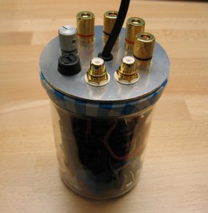

В соответствии с идеей огурлонок я построил и джемсилок: маленький, легкий, хрупкий и классно поёт.
Крышку пришлось усилить алюминиевым диском, чтобы разъёмы не гуляли.

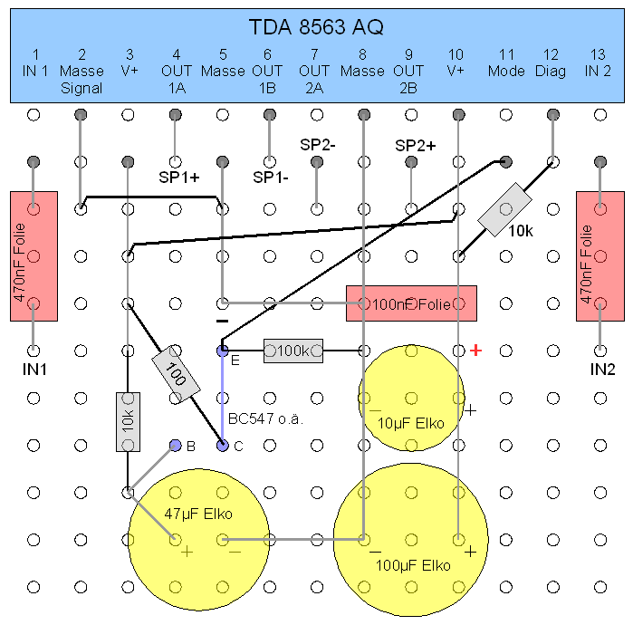

Усь собран на TDA8563. Это МС для car-audio просто попалась мне в руки. Почему бы и нет?
Обвязка минимальна, а если питать минимальным напряжением 8...9 Вольт, то получим небольшую мощность, малый нагрев и самый возможный минимум искажений. Схема взята из даташита.
Картинка для совсем начинающих!

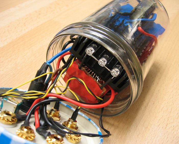

Обратите внимания - все соединения изолированы от крышки втулками и шайбами из пластика.
Под красной липкой лентой обратная сторона макетной платы.

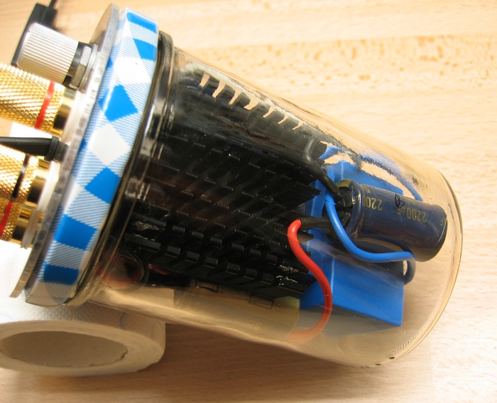

Применена батарея электролитов: 1 конденсатор 22000 µF Elko соединен с 3 Панасониками FC 2200 µF.
Естественно, толщина проводов, использованных при монтаже, несколько преувеличена wink
Приличный радиатор внутри банки лучше распределяет выделяемое тепло.
Такого радиатора вполне достаточно при таком маленьком 10-ти Ваттном трансформаторе.

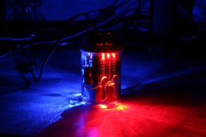

А еще я дополнил конструкцию несколькими яркими светодиодами.
Хочу еще заставить их подмигивать в такт музыке.
