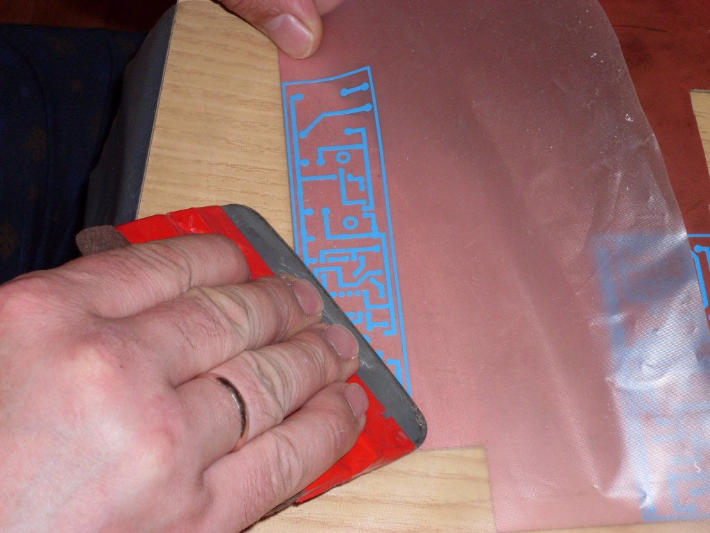

Для удаления лишних элементов прекрасно подойдет канцелярский резачок. Единственно, будьте внимательны, чтобы не удалить нужную часть рисунка. Далее берете кусочек монтажной пленки («монтажка» — ее можно использовать неоднократно, а приобрести также в агентствах), накатываете на вашу «резку» как показано на Рис. 3, чтобы все участки рисунка приклеились к «монтажке».
Убедившись, что вы качественно прокатали, начинаете аккуратно отделять «монтажку» с пленкой от подложки как показано на Рис. 4. Накатывают обычно «ракелем», если нет такого инструмента, то можно ровным кусочком пластика (без зазубрин), а если ваша «резка» небольших размеров, то просто ногтем.
Затем изображение переносите на фольгированный гетенакс или текстолит, как показано на Рис. 5 и Рис. 6. Перенос начинайте с одного края постепенно накатывая изображение на поверхность. Во время накатывания придерживайте другой край «монтажки», чтоб ваш рисунок сразу не лег на медь, а то можете по неосторожности неровно наклеить.
После накатывания аккуратно снимите монтажку (см. Рис. 7), а резка останется приклеенной к поверхности. Монтажку лучше снимать отогнув назад, как бы сложив ее, и равномерным движением удаляете. Монтажку приберите, скрутив клейкой стороной вовнутрь. Если на ее поверхность не будет попадать пыль и мусор, то она послужит вам около 20 раз.
