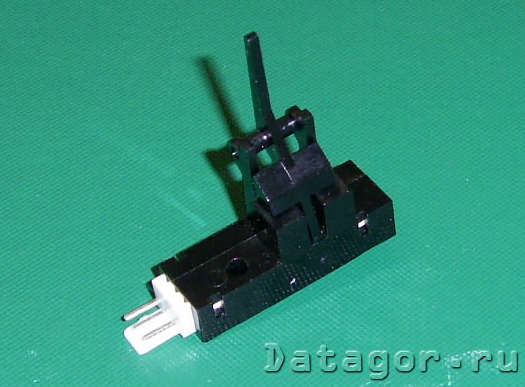

Мне приглянулся вот этот.
Схемка проста – фото-светодиодная пара и выход с открытым коллектором, как раз можно цеплять к входу логического элемента.

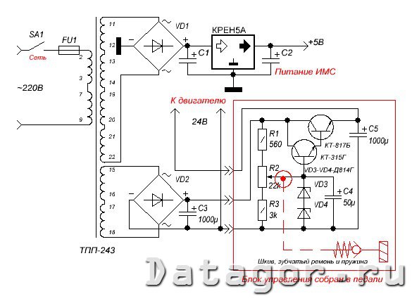

Одним из первых трансов попался ТПП-243. Обмотки позволяют извлечь 5В для питания логики и 24В для питания движка. Порядок включения обмоток смотри на схеме.
Для плавного пуска движка и изменения скорости его вращения я применил стандартную схему стабилизатора на двух транзисторах с регулятором на переменнике R2, собранную в отдельный блок управления. Специально травить новую печатку под выпрямители было влом, поэтому все КЦэшки, КРЕНку, элетролиты и прочую мелочь распаял на старой плате от какого-то дивайса. На ней же припаял и кнопку “сброс”. Реверс вращения полезно использовать для каркасов разного размера. Иногда провод лучше заводить снизу, иногда сверху, опять же определяется экспериментально – как легче пойдёт. Для реверса необходим тумблер на три группы контактов, единственным, что попалось под руку, оказался мощнецкий трёхфазный.
Две группы контактов на переполюсовку питания двигателя, третья – на реверс счётчиков ИЕ6.

Биография этой штуковины широка. Поначалу, это был советский FUZZяра от электрогитары из родного школьного клуба на фоторезисторах и сверхминиатюрных лампочках накаливания, потом я его переделал в тиристорный регулятор мощности для электрической швейной машинки VERITAS. Помните, раньше такие продавались по записи? Их родные педали на углеродных шайбах быстро прогорали в хлам. В отличие от предыдущих способов воздействия на регулирующий элемент (оптического и нажимного), в новой реинкарнации педали вращение движка переменного резистора R2 будет механическим через… правильно! Ременную зубчатую передачу от пишущей машинки, да славится имя её создателя! Привод устроен просто. Один конец ремня закреплён к педали, сам ремень прокинут вокруг шкива переменника, а второй конец через пружину закреплён к корпусу.
Нажимаем на педаль, ремень вращает шкив R2, отпускаем педаль, пружина возвращает всё в исходное положение. Монтаж деталей навесной, блок соединён со станком трёхжильным силовым кабелем через разъём.
При работе педали не обеспечивается реализация полного хода движка переменника из-за ограниченной амплитуды нажатия педали. Поэтому, при наладке блока управления начальное положение движка переменника надо установить таким, чтобы при включении питания двигатель ещё не начинал вращаться, и при нажатии на педаль не было бы рывка. Но и загонять движок в глухой ноль тоже не следует, т. к. ограничится максимальная скорость вращения двигателя.
