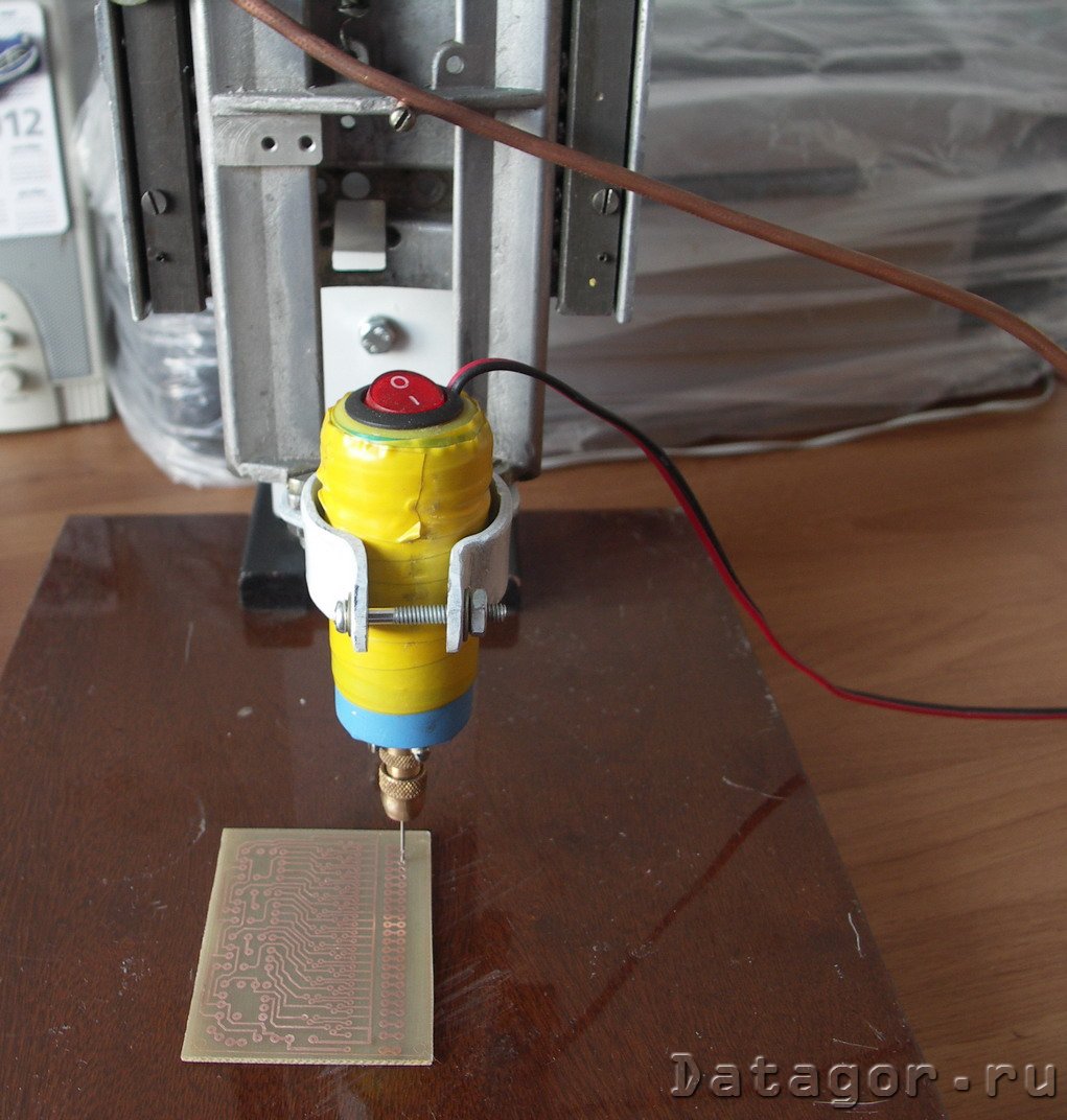

Предлагаю свою конструкцию небольшого сверлильного станка.
Однажды из бухгалтерии выбрасывали старое офисное оборудование, там была механическая пишущая машинка.
Обратив внимание на каретку машинки, я понял ценность этого узла. Ведь это готовые направляющие для сверлильного станка!
Разрезал обе рамки на две равные части, потому что слишком длинные. Убрал ролики, по которым рамки двигались относительно друг друга.
Вместо роликов подобрал шарики от подшипников, кажется 203. Люфта между рамками практически нет.
Заднюю рамку закрепил на стойке от фотоувеличителя, к передней закрепил хомут ля крепления двигателя с цанговым патроном.
Всё видно на фото.
Рамка с двигателем опускается вниз при помощи немного изогнутой рукоятки, закрепленной одним концом на неподвижной рамке и нажимающей на упор на подвижной рамке.
Возврат вверх — при помощи пружины. Ход очень лёгкий.
Сверлю отверстия от 0,5 мм до 4,0 мм.
Очень доволен станком, потому что раньше приходилось держать моторчик в руке, да и отверстия сверлились не ровно.
