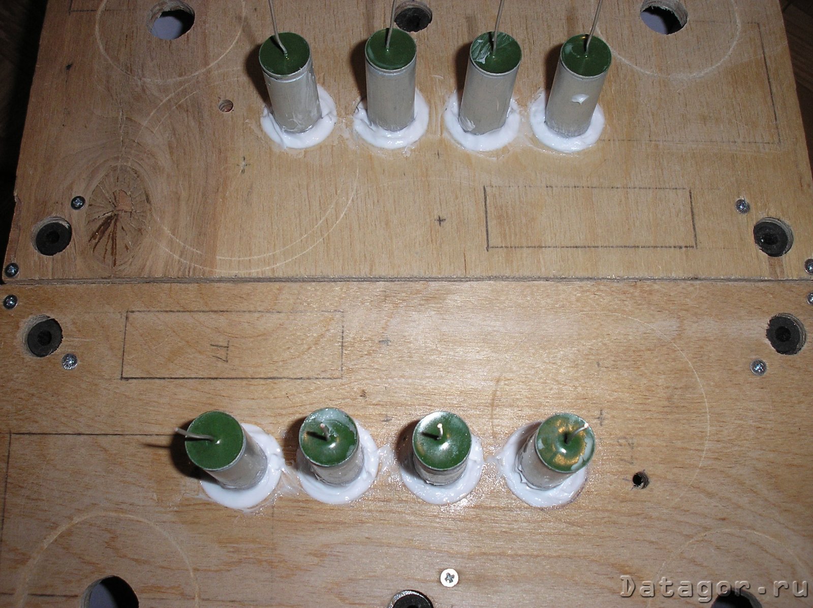

Возник у меня вопрос - как закрепить элементы фильтра АС на фанере используя как можно меньше металлических деталей?
Пришла в голову вот такая идея: закрепить все при помощи силиконового герметика. И металла нет и виброразвязка какая-никакая.
Все, что понадобится - это герметик, клей ЭДП, пластилин и перовые сверла.
Начну с катушек, их я закрепил при помощи деревянного стержня:
на стержнях сделаны насечки ножевкой
внутри катушки я сделал насечки ножем, что бы герметик лучше приклеился
далее при помощи пластилина отцентровал стержень в катушке
и залил все это герметиком, после высыхания герметика и удаления пластилина получилось следующее
Далее немного о конденсаторах: берем перовые сверла нужного диаметра для стержней катушек и большего для конденсаторов и сверлим отверстия в фанере, так же пластилином делаем "дно" отверстий под конденсаторы
устанавливаем их и снова заливаем герметиком
после высыхания удаляем пластилин и вклеиваем на ЭДП катушки, я использовал прокладки из ДВП что бы катушка оставалсь как бы навесу.
После всех проделаных операций имеем следующее
Вот так я закрепил элементы, может кому-то еще метод сгодится.
