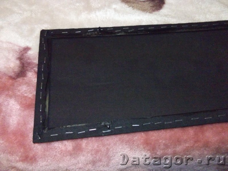

Далее возник вопрос: чем обтянуть всю эту конструкцию. Долго читал что пишут люди и наконец наткнулся на совет использовать ткань для вышивания «Канва». На радостях побежал в магазин тканей, где и была найдена канва для вышивания черного цвета. Бывает разных цветов, с мелкими и крупными ячейками, я выбрал с мелкими.
Приступил к обтяжке с торцов. Сначала загнул материал и закрепил степлером одну сторону, потом натянул как следует и прикрепил материал с другого торца. Далее натягивал поочередно по бокам, так что бы не было складок и ткань равномерно натянулась в обе стороны.
Вроде все легко и просто, закончив обтягивать, я обнаружил что перестарался (слишком сильно натянул ткань) и рамка по середине стала уже чем должна быть. С самого начала надо было предусмотреть распорку по середине рамки, дабы избежать такой неприятности. В итоге пришлось убирать все скобы, вставлять временную распорку и натягивать по новой. После завершения обтяжки, распорку убрал, обрезал излишки ткани и поставил на свое законное место защитно-декоративный «гриль».
Проделанным результатом остался очень доволен.
При фотографировании со вспышкой ткань просвечивается и видно динамики, при естественном освещении их практически не видно. На звук данная ткань никак не повлияла если верить моим ушам.
