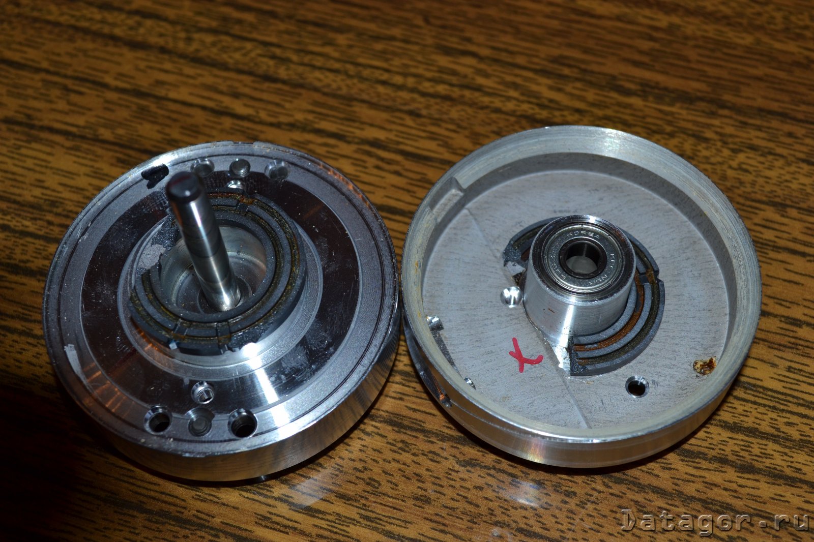

Токаря знакомого нет и пришлось изобретать все самому. Основу для крепления отрезного круга я сделал из головки видеоплеера, благо лежал в сарайке видак не нужный.
Извлек головку, разобрал.

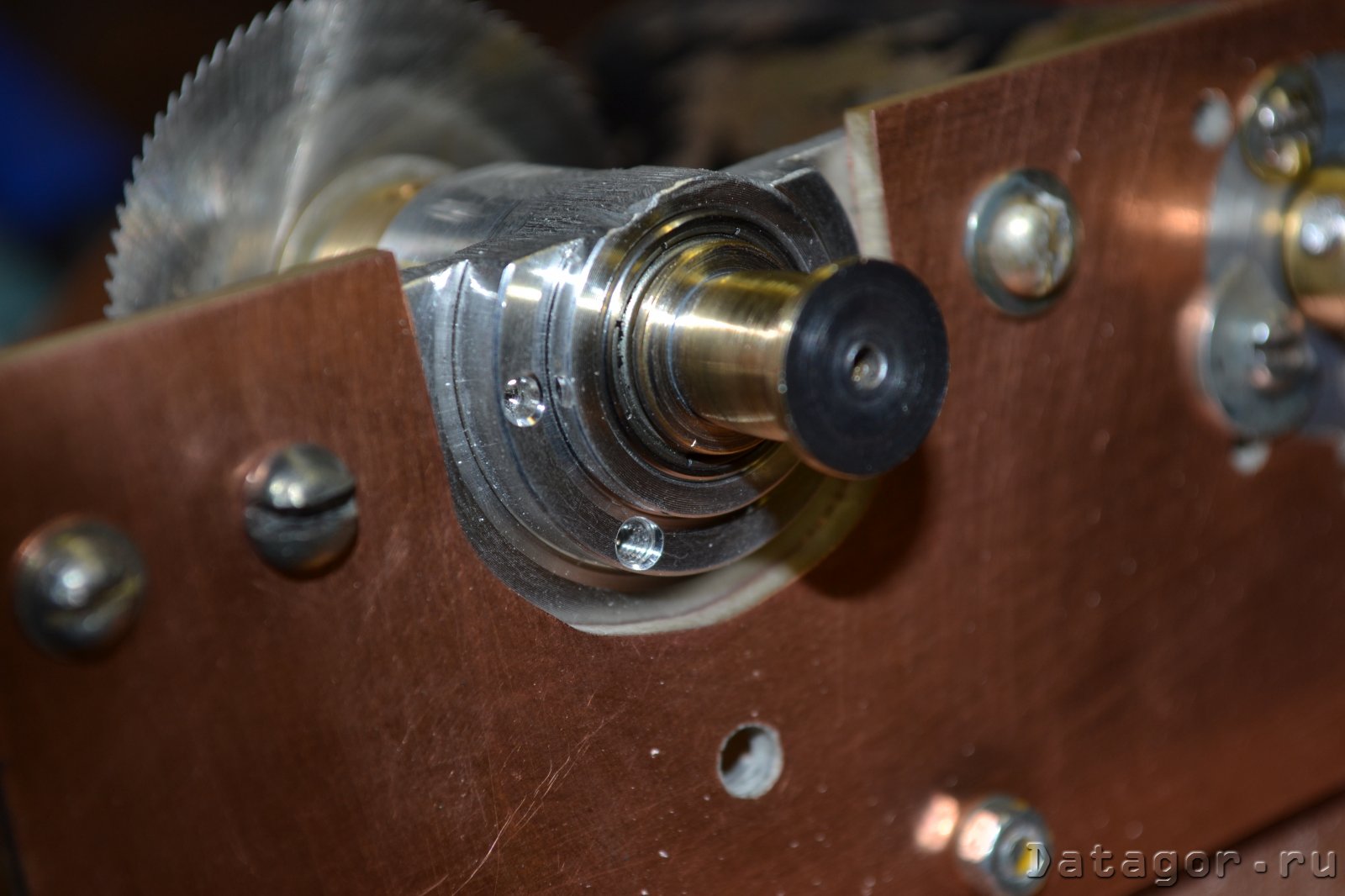

Из одной части выбил вал, с другой обрезал все лишнее. Вал оказался 6 мм в диаметре и я долго думал — какой подобрать шкив, в итоге взял латунный болт, просверлил в середине отверстие 6 мм. Далее, зажав болт в дрель, надфилями и полоской наждачной бумаги выточил шкив для вала и моторчика.
Крепление для диска я взял от керамического переменного резистора, наружний диаметр у него 10 мм и внутреннее отверстие 6 мм, то что мне и нужно! Одел на вал и припаял к бронзовой болвашке, которая стояла на головке.

Корпус циркулярки
Корпус сделал из двухстороннего текстолита толщиной 3 мм, имелся в наличии лист метр на метр.
А раз это текстолит, чтобы не ставить кучу уголков и болтов с гайками решил спаять.
Размеры корпуса могут быть разные и материал тоже, кто на что горазд.
