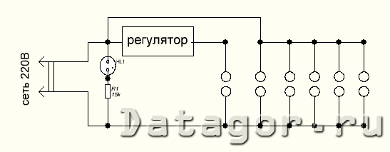

Однако, собрать схему — это полдела, теперь нужен корпус. Городить какие-то «коробочки» в разрез шнура паяльника мне не хотелось, да и нельзя будет потом к регулятору подключить что-то другое, кроме паяльнка. Очень вовремя под руку попался удлинитель на 6 розеток с перегоревшей «клавишей» — выключателем. Вот на место выключателя я и решил встроить регулятор, подключив только к первой розетке:
Также добавил неоновую лампочку, заменив неисправную из «клавиши».

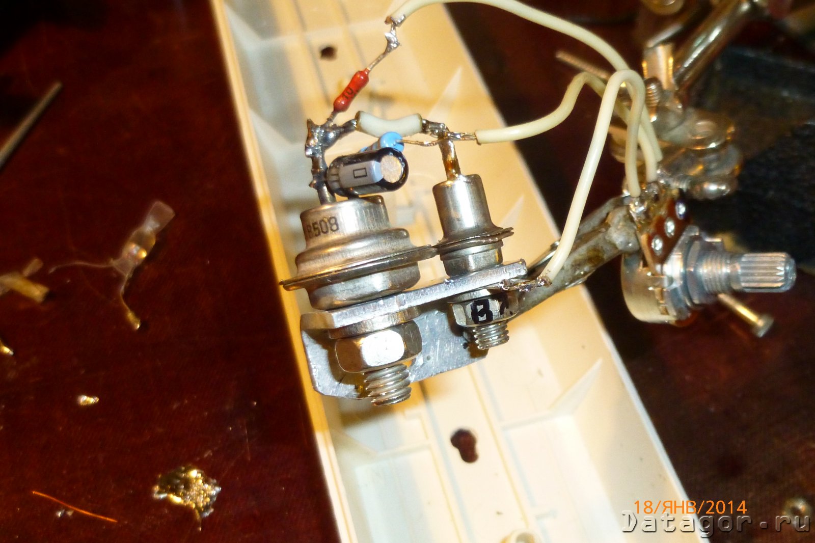

Теперь практическая часть: как закрепить все это в удлинителе?
Выход нашёлся быстро: в Г-образном радиаторе просверлил отверстие и закрепил винтом с потайной головкой в дне корпуса удлинителя:

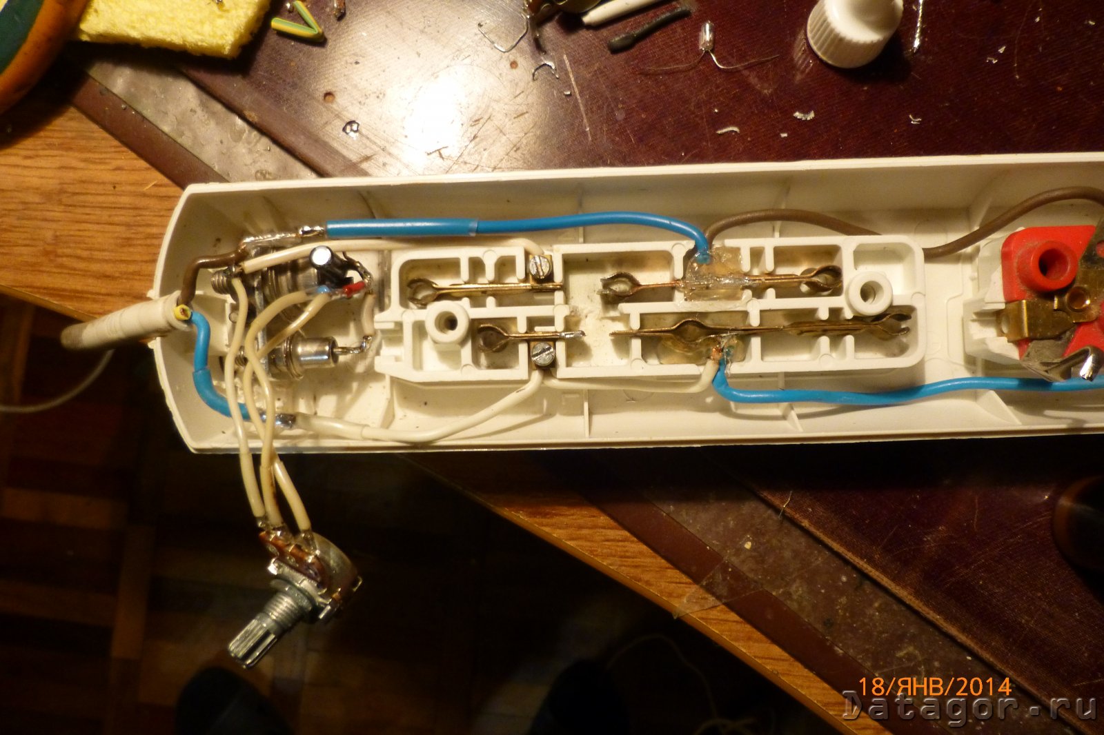

Затем открыл одну из пластиковых «секций» по три розетки и соединил с регулятором и второй «секцией» по своей схеме:
