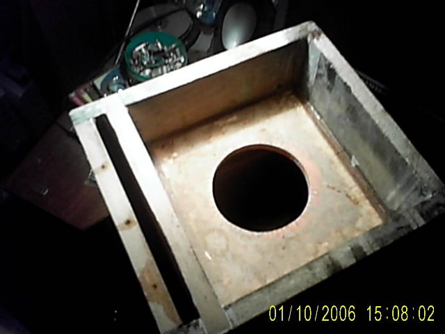

Спасло проект то, что в то время я подрабатывал электриком в колледже по соседству. Как пионеры к партам относятся — все представляют? Вот и там этих парт поломанных несчитано. К тому же масштабы у нас не промышленные, а на ящике и посидеть в мастерской можно будет, если не получится. Да и руки чесались что-то новенькое попробовать…
Выпилил я его за один день. Собрано всё было на саморезах, промазано пластилином, в рабочую ёмкость — подушку-думку. Динамик (20ГДН-2) в магазине — под заказ, доставка три дня минимум…
Если кто-то думает что я три дня спокойно сидел на нём в мастерской , глубоко ошибается. Раньше руки просто чесались, а теперь я места не находил. Стоит себе готовый саб, что за зверь — не известно и вообще стоила ли игра свеч? С пониманием того что фазоинвертор играет своим объёмом на частоте резонанса и ни куда ему особо от этой частоты не деться, ставим первый подходящий по диаметру.
Первым оказался телевизионный от 3-УСЦТ-61. Радовало и то что являясь по сути среднечастотным, он всё-таки захватывает приличный кусок низа, а следовательно для проверки подойдёт. Душим его кондёром, ищем провод потолще (ага, вот он под столом, 1.2 мм), мотаем его поверх стеклянной банки от какой-то консервы и через эту катушку к колонке на стене (иначе саб будет шунтировать колонку, к которой мы воткнулись).

Поскольку от низкочастотного ящика мы требуем максимальной жесткости, я давно уже отказался от брусочков-уголочков при изготовлении такого рода конструкций, к тому же не нравится мне, что они воруют объём у тщательно просчитанной системы. Максимальную жесткость нам обеспечит только сборка в шип. Достаточен шип 10-15 см. Как это происходит понятно из эскизов и фото.
Кроме того используем деревянные штифты, их полно в строительных магазинах разных диаметров, но нам подходит только 6 мм — оптимальное соотношение для стандартного листа ДСП в 16 мм (лучше, естественно, фанерованный).На каждый шип по два штифта минимум, взаимно перпендикулярно. Сверлятся, заливаются в отверстие эпоксидкой, забиваются штифты (надо дать смоле впитаться минут 10 и, ни в коем случае, не греть перед склейкой — слишком быстро будет схватываться). Когда эпоксидка полезет наружу, накрываем полиэтиленом, чтобы потом не оттирать с лица, полиэтилен можно оставить до высыхания чтобы не растекалось. Саморезы не приветствую, можно использовать как временное соединение при сборке, потом выворачиваем и сверлим отверстие под штифт.

Собираем, чтобы было ровно — когда сделано красиво, работает ВСЕГДА лучше, проверено не только на колонках. Для этого используем крышку динамика, её надо сделать в ноль в двух экземплярах, зашкурить и подогнать края. Для начала собираем щит головки + боковины + нижнюю панель + рамка. Ставим с двух сторон крышки и фиксируем струбцинами или просто верёвкой (туго).Проверяем что всё ровно, фиксируем по два самореза с каждой стороны, опять проверяем и сверлим под штифты.
Когда подсохнет, можно собирать остальное , кроме верхней панели. Потом все углы оклеиваем скотчем и изнутри проливаем каждый шов смолой. Для этого ставим под углом в 45 — шов получится ровным, а скотч не даст смоле вытекать и пачкать. Если были косяки, смола зальёт всё и исправит, к тому же придаст монолитности. И так каждый шов до высыхания, стремясь чтобы смола пропитала всё как можно глубже (швы щитка головки скотчем закрыть не получится, здесь придётся использовать пластилин, но только не много и чтобы потом можно было отчистить).
Последним ставится верх, также оклеивается скотчем и проливается через отверстие под динамик. Если всё высохло, отдираем скотч, и шкурим углы снаружи. Теперь видно насколько скотч облегчил задачу. Дальше шпатлюем и отделка на свой вкус. Я использую авто шпатлёвку и оклеиваю кожзамом (чёрным), с металлическими углами. Изнутри я ни чем не оклеивал, достаточно набить синтепоном или ватой, хорошо зашить в мешочек из крупной сетки, тогда точно вылезать не будет.
Фазоинвертор
Собственно так его называть не честно, ибо не инвертирует он никакую фазу (я бы называл резонатором), но раз уж так пошло… К нему, понятно, особое внимание: 14 мм надо выдержать по всей длине. Для этого надо профуговать брусочки и вставить их по краям как калибры до высыхания. Фаску на внутренней панели делаем почти под 45 градусов, скругляя края и выдерживая те же 14 мм. После все освобождённые от шпона поверхности промазать смолой и не один раз (ибо впитывает ДСП и это — гуд, чем больше впитает, тем крепче) . Ну и шлифовать не хуже чем кот шлифует.
