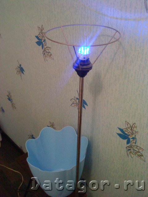

Жена дала мне задание поставить ночник, чтоб вставать ночью кормить сына не включая яркого света, а то будит меня светом люстры.
На балконе после ремонта осел советский торшер-газетница вот такого плана:
Я подумал — вкручу энергосберегайку послабее и все дела. Только когда достал абажюр, то понял, что так легко не отделаюсь — его завалило барахлом, он сильно деформировался и в местах деформаций пошли трещины. Материал от времени стал хрупким и попытка выправить не увенчалась успехом, он начал буквально рассыпался. Надо искать замену.
Походив по хозмагам нашёл вот такой вариант. Угадайте, что это? Правильно, большо-о-ой цветочный горшок.
Вкрутил лампу на 9 Ватт и всё собрал. Но после недельного использования стало понятно, что 9-Ваттной лампы очень много, я просыпался от света.
Как раз во время перетряхивания коробки с остатками от телефонных зарядок была найдена плата от зарядки LG TA-31G, выполненной на микре VIPer12 — более слабом аналоге VIPer22.
Эта плата когда-то послужила донором запчастей для ремонта зарядок и на остались только сама VIPer12, диодный мост, импульсный транс и пару деталей обвязки. Давно хотел кудато её применить и вот нашёл куда.
Плата была допилена в прямом и переносном смысле до схемы из журнала. Постарался сделать компактней, потому как решил всё вмонтировать в корпус от маленькой сберегайки
Плату диодов просто приклеил на толстый двухсторонний скотч
Собрал всё воедино и вот что получилось
Схема запустилась без запинки, ничего не греется, вкрутил в торшер:
Одел горшок и включил в темноте
Ура!
Все довольны: жене удобно с сынком управляться и я спокойно сплю перед новым рабочим днём.
