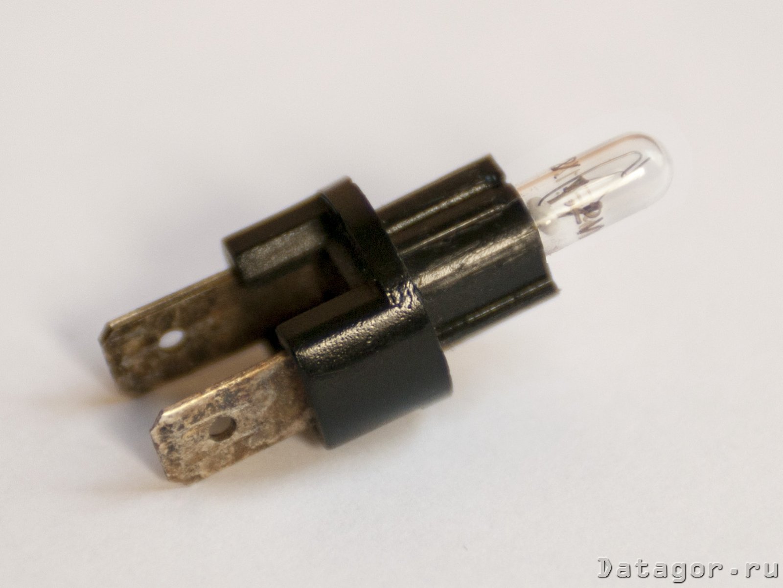

Сознаюсь, что совесть моя давно была нечиста: на спидометре перегорела одна из двух лампочек подсветки. А вот и она, собственной персоной 12V 1,2W.
Как следствие, спидометр был виден весьма посредственно. Надо сказать, что и с целыми лампочками яркость приборов была скромной. Но я всё тянул с заменой, так как к щитку 924-ки так просто не подберёшься. Какие точно там стоят лампы я тоже не знал. Получалась целая многоходовая комбинация: сначала разобрать и посмотреть тип лампочек, потом собрать назад, заказать и получить заказ недели через четыре, снова разобрать и лишь тогда поставить всё куда надо. И опять же: тёплый белый свет хочу!
