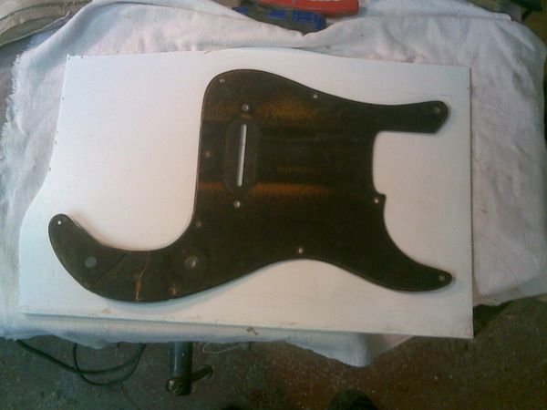

Пикгуард (накладка) тоже некудышняя, да и звукосниматель на ней стоит некудышний, вот так её пытались отреставрировать, но мы будим делать новую.

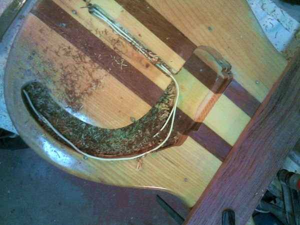

Теперь корпус. С корпусом возни было тоже не мало, заделка всех трещин и сколов, немного фрезеровки, установка заземления на бридж под махагоновой вставкой, окультуривание потёртостей (придание винтажного вида) замена бриджа, изготовление нового пикгуарда, установка новых звукоснимателей, темброблока и экранировка. Теперь по порядку.

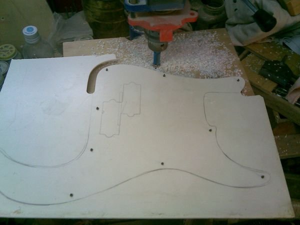

3. Пикгуард делаем путём выпиливания его из пластика, вполне подходит полистирол ударопрочный, у рекламщиков его навалом, причём любых цветов.
Толщина 2 мм. У меня куча приспособ для изготовления пикгуардов, но и в ручную можно сделать очень приличную накладку.

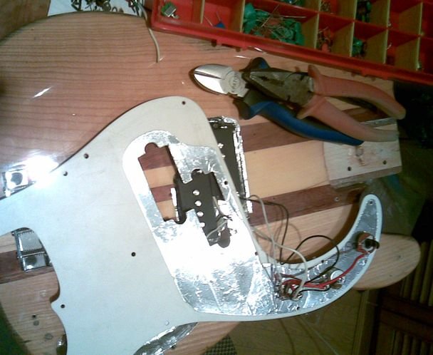

4. Звучки прикручиваем к корпусу, паз под них в накладке размечается путём замеров и применением поговорки «семь раз отмерь один отрежь». Как паять схему писать глупо, все знают без меня, а вот экранировка — это нужная вещь и про неё буду писать. Она делается на накладке и в полость под темброблок. Делаю я её алюминиевым скотчем.
Не признаю графитки и прочую бякость, она имеет сопротивление и обладает ёмкостью, что снижает высокие частоты, она хороша на гитарах для тяжеляка, и то это очень спорный вопрос.
В данном случае собственно можно и не экранировать, данные звучки Пресижн, обладают свойствами подавлять наводки, они сделаны по принципу хамбакера, у низа магниты разной полярности и соединены они между собой плюсами, что позволяет исключать характерный для синглов фон, но провода у них не экранированы. Вот так, как на фото. Экран накладки уже видели.
