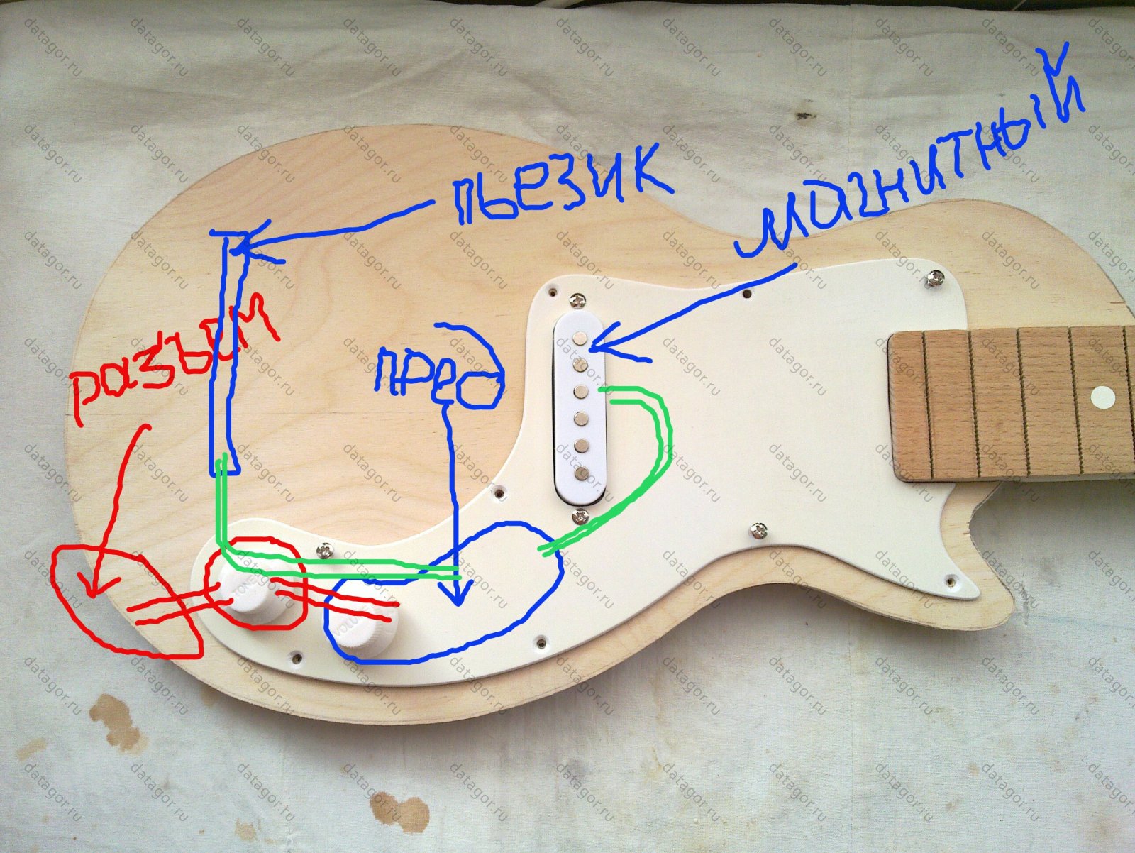

Дальше, уже с накладки, размечаем верхнюю часть деки. Надо понимать, что верхняя часть должна иметь отверстия под гриф, магнитный звукосниматель и потенциометры. В средней части деки прибавляется бокс для батареек, в нижней части остаётся только бокс для батареек. Размечаем, берём насадки на дрель (коронки) и жужжим. Дорабатываем напильником.
Небольшая пауза. Надо накидать себе «что, как, куда, и какие провода».
Сразу же размечаем бридж и укладываем пьезик.

Разворачиваем торцом к себе, намечаем отверстия под разъёмы. Делаем планочку из пластика, укладываем на место крепления, прогреваем феном так, чтобы пластик обмяк и принял форму деки. Итого 4 отверстия для крепления, 2 отверстия под разъёмы.

В процессе бесконечных сборок-разборок и подключений выяснилось, что тембр пьезика уж совсем сухой и жёсткий. Достал из загашников пьезик-прищепку, распотрошил, вынул сам элемент, и припаял параллельно установленному датчику. Другое дело! Звук стал объёмнее, богаче и звонче. Вот так, в процессе, пришлось менять концепцию. Теперь на гитаре два пьезика.

Ну вот, мы готовы экранироваться и вставлять электронику.
Запихиваем кейс, батарейки, вытягиваем провода.
