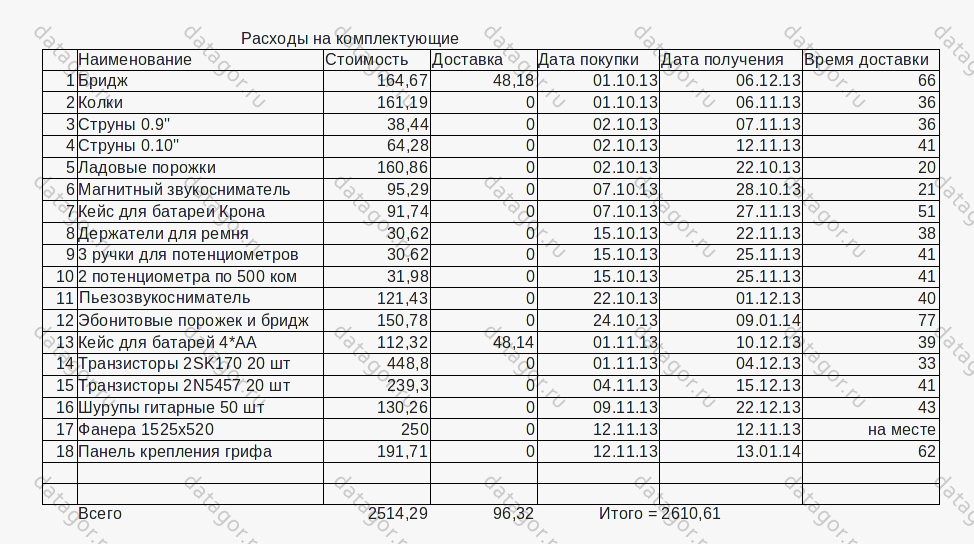

Чеклист закупки гитарных деталей с картинками
Про изготовление деки будет отдельная часть, а пока вернёмся к комплектующим. Не буду тянуть кота за хвост и за другие части тела, сразу список:
Цены в рублях, указаны для справки, они двухлетней давности и сейчас информация устарела.
Погуляйте сами по Алиэкспресс, соберите себе корзину по ссылкам из статьи и прикиньте бюджет.
Предложений предостаточно, выбирайте по себе.
В списке есть опции, не использованные мной или использованные частично: это транзисторы 2N5257, кейс для батареи Крона, один комплект струн, фанера, конечно, пошла не вся, как и шурупы. Ну, сами понимаете, в таком деле надо брать с запасом, тем более что стоимость позволяет.

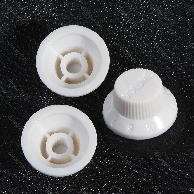

Ручки для регулировки
Белые ручки — White Volume + 2 Tone Control Knobs For Electric Guitar
Чёрные ручки — Black Volume + 2 Tone Control Knobs For Electric Guitar
«Черепа» ручки — 3pcs Electric Guitar Metal Skull Volume Tone Knobs

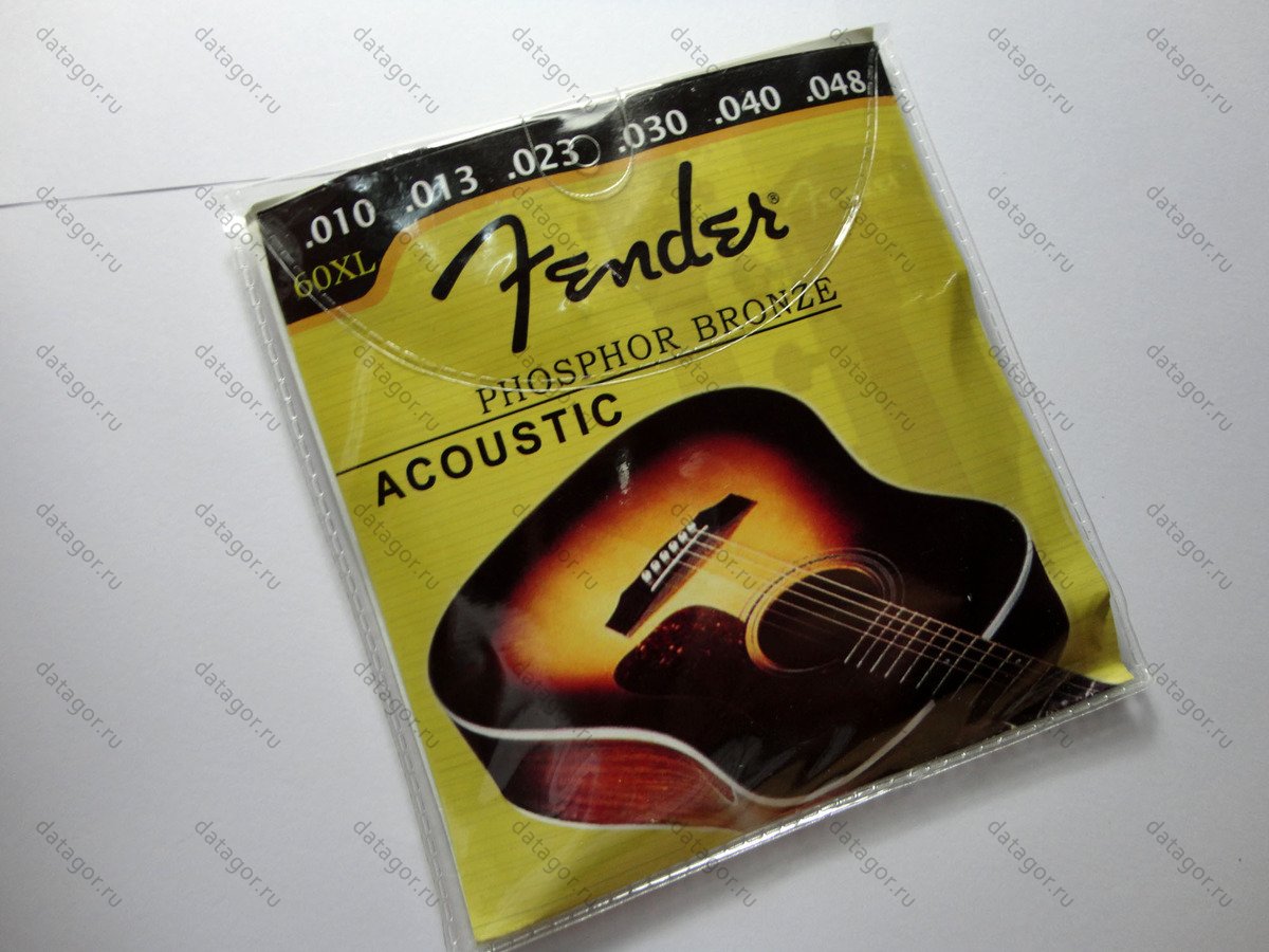

Струны для ЭЛЕКТРОгитары
Обратите внимание на выделенное в названии «электро». Сдуру заказал комплект для акустической гитары. Все было превосходно, но только 2-я струна оказалась из немагнитного материала. Магнитный звукосниматель её попросту игнорировал. Второй акустический комплект был заказан другой фирмы у другого продавца, но его постигла та же участь. Пришлось покупать комплект для электрогитары и снова ждать доставки. Зато он заработал без проблем.
Струны попроще, ноунейм — Nickel Alloy Wound Electric Guitar Strings Set
Струны побрендовее — Alice A508 Electric Guitar Strings Set for 6-string electric guitar 009-042 inch super light plated nickel alloy wound
