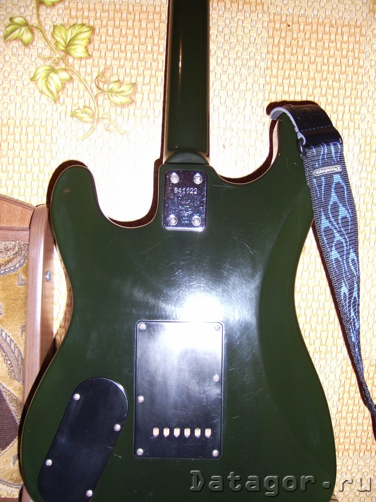

Для начала я расскажу немного о своей гитаре. Вот она в полный рост, во всей красе.
Это Musima, модель Lead Star 4 производства Германии, точнее, ещё ГДР. Эта гитара у меня уже лет 15 и до этого у неё ещё был хозяин. Сохранилась она довольно неплохо. Качество изготовления у неё отличное, очень удобный гриф, который хорошо лежит в руке.

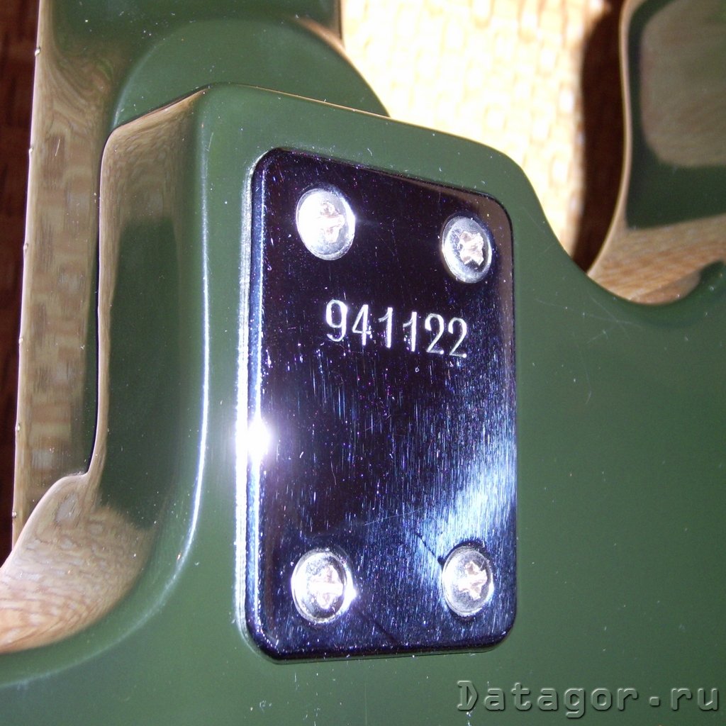

Гриф сидит плотно, крепится четырьмя винтами через некплейт, на котором выбит серийный номер.

Сзади даже сохранилась наклейка "Made in GDR".

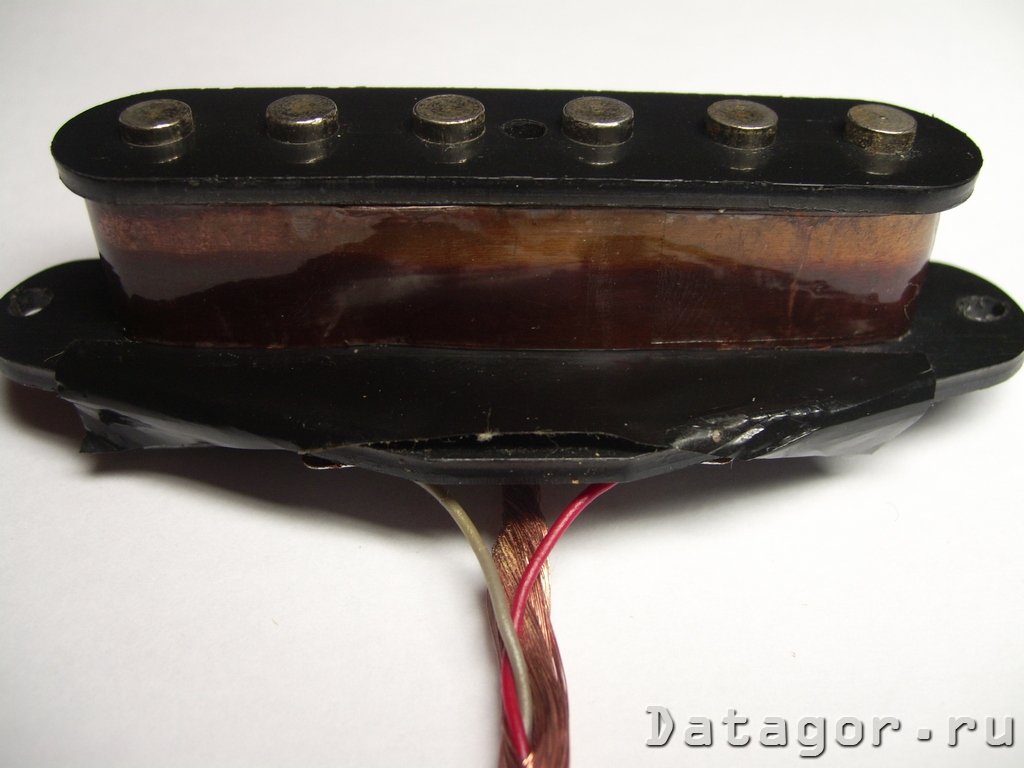

Начал я с экранировки сингла. Буду описывать вкратце, так как более подробно об этом уже много говорилось. Сначала я отпаял и вытащил все провода и звукосниматели. Разметил и вырезал кусок фольги. Сверху приклеил скотч для исключения короткозамкнутого витка. Обмотал фольгу вокруг сингла и закрепил скотчем. Провода от сингла я скрутил между собой в виде витой пары и протянул их в кусок медной оплётки необходимой длины, которую я аккуратно снял с многожильного низковольтного сигнального кабеля. Оплётку припаял к фольге. Вот что у меня получилось.
