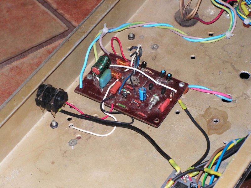

Притащили мне как-то потрепанный жизнью корпус от американского гитарного комбика «PEAVEY» и попросили собрать в нём гитарный усилитель.
Сборка усилителя заняла много времени и длилась больше года. Это был мой первый комбик. Было много экспериментов и было опробовано много схем предусилителей. Я то забрасывал надолго всё это дело в угол, то брался вновь за эксперименты.
Зато я приобрёл хороший опыт. И весной этого года я наконец собрал законченную конструкцию.
В статье представлены результаты моих трудов. Комбик имеет два канала: «Guitar» и «Bass», и честные 50 Ватт звука.
Корпус изрядно потрёпан, но ни чего делать я с ним не стал, это придает ему винтажный вид.
Ещё до меня внутри собирал усилилитель какой-то самодельщик. Но результат был настолько отвратительным, что его принесли мне. Огромное спасибо этому неизвестному паяльщику за хороший трансформатор, который очень пригодился для питания моего пятидесятиваттного варианта УМЗЧ!

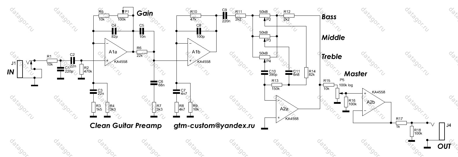

Схема предварительного усилителя комбика
Канал «Guitar»: переключение режимов «Clean/Drive» (чистый/перегруз), регулятор усиления «Gain» и регулятор громкости «Drive Volume» в режиме «Drive».
Канал «Bass»: регулятор громкости/усиления «Volume». Общие для обоих каналов регуляторы тембра «Bass», «Middle», «Treble».
Общий регулятор громкости на выходе преампа «Master».
По схеме скажу только о самом главном. RC-цепочки C4R4, C5R7, C6R8, C7R10 корректируют АЧХ так, как нам нужно: подчеркивая и формируя самые вкусные частоты гитарного диапазона. Без них звук был бы слишком «плоским», неярким и невыразительным.
Диоды служат для ограничения амплитуды на пиках, опять таки формируя «тот самый звук».
Сопротивление потенциометра P7 вместо 100К можно поставить 470К — 1М, тогда драйва в режиме «Drive» будет намного больше и можно будет играть более тяжелые вещи.
О деталях преда
Конденсаторы C1, C3, C8, C10, C11, C19, C18 — керамические многослойные. C12, C13, C16, C17 — электролитические, Jamicon. Все остальные — плёночные отечественные типа К73-17.
Резисторы мощностью 0.125-0,25 Вт.
ОУ KA4558 или аналоги других фирм, например BA4558, NJM4558.
