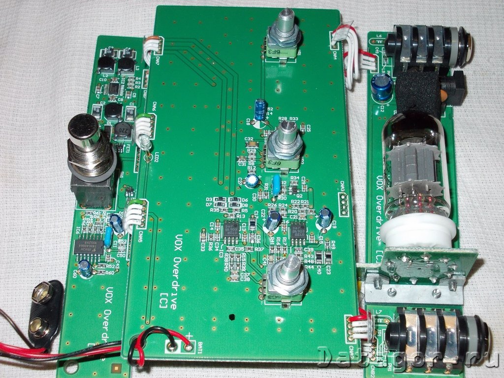

Воспользовавшись случаем, я разобрал приставку, чтобы сфотографировать внутренности. Ну и конечно, подключил электрогитару, немного поиграл, и записал на скорую руку несколько семплов.
Итак, разбираем. Для этого пришлось открутить буквально всё: кнопку, ручки, гнёзда на задней стороне. Это из-за того, что все детали схемы собраны на платах. Всего их три: одна большая — основная, и две небольшие, которые соединяются с основной шлейфами.
А вот и лампа. Она вставлена в панельку на отдельной маленькой плате и расположена горизонтально.
Вытягиваем лампу, смотрим маркировку: 12AU7A/ECC82EH, производитель Electro-Harmonix. «Made in Russia».
Как я и подозревал, под лампой на плате расположены синие smd-светодиоды для подсветки. Благодаря им создаётся впечатление, что это светится лампа.
Попробовал включить с вынутой лампой — не работает. Значит лампа всё-таки не для красоты, а участвует в формировании звука.
Монтаж в основном выполнен на smd-компонентах.
Можно разглядеть, что используются операционники TL072. Также есть преобразователи питания, в частности микросхема MAX864, много катушек индуктивности. На обратной стороне плат (они двухсторонние) ничего такого интересного нет.
Внизу на корпусе педали наклейка, на которой указана модель: CT-02OD, страна-производитель: «Made in Japan», а также требования по питанию: 9 В блок питания, либо четыре пальчиковые батарейки.
Для батареек предусмотрена специальная кассетница, которая соединяется со схемой разъёмом «крона».
Измерил ток потребления при напряжении 9 В, который оказался равным аж 95 мА. Теперь понятно, почему у владельца так быстро села крона, при таком токе её вообще нежелательно использовать. Пальчиковые батарейки протянут дольше, но лучше ИМХО использовать хороший стабилизированный блок питания.
