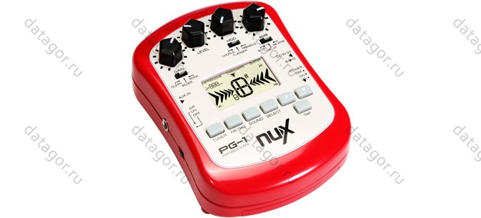

NUX PG-1
Если хочется чего-то большего: реверберации, хоруса, флэнджера или сыграть хэви-металл, то предыдущий девайс не спасет. Покупать дорогую фирменную педаль не всем надо, да и возить с собой тяжелую железку неудобно.
Но есть выход — это NUX PG-1:
Очень интересная штука. Так же покупалась к Страту, но полностью проявила себя только с новой гитаркой. Подозреваю, что внутри неслабый контроллер или какая-то спецмикросхема с глубокой цифровой обработкой. И потому чем меньше фона в исходном звуке, тем потрясающей получается итог.
К плюсам можно отнести небольшой размер и вес, питание от батарей, выход на наушники, вход со стороннего источника (например, можно запустить на ноуте Addictive Drums и подключить к коробочке, она смикширует ударник и ваши упражнения станут почти музыкой), зажим для того чтобы повесить на ремень — ну все признаки того, что его надо брать с собой!

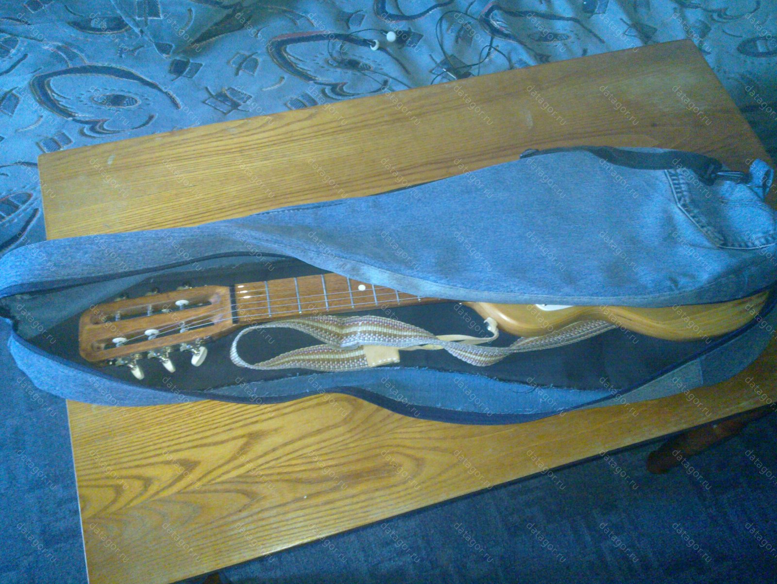

Чехол и ремень
Сшил наплечный ремень. Подобрал цвет, сделал на одном конце кожаный лепесток как на фирменном, на втором кожаную шлейку — чтобы можно было и за гриф, и за пуговицу на деке зацепить. Второй вариант понравился больше — удобнее брать баррэ.
Сшил чехол: верх от старых джинсов, внутри черная диагональ, между ними утеплитель. Купить пришлось только молнию 110 см, утеплитель и 2 колечка для ремня.
Все это видно на фотке:
