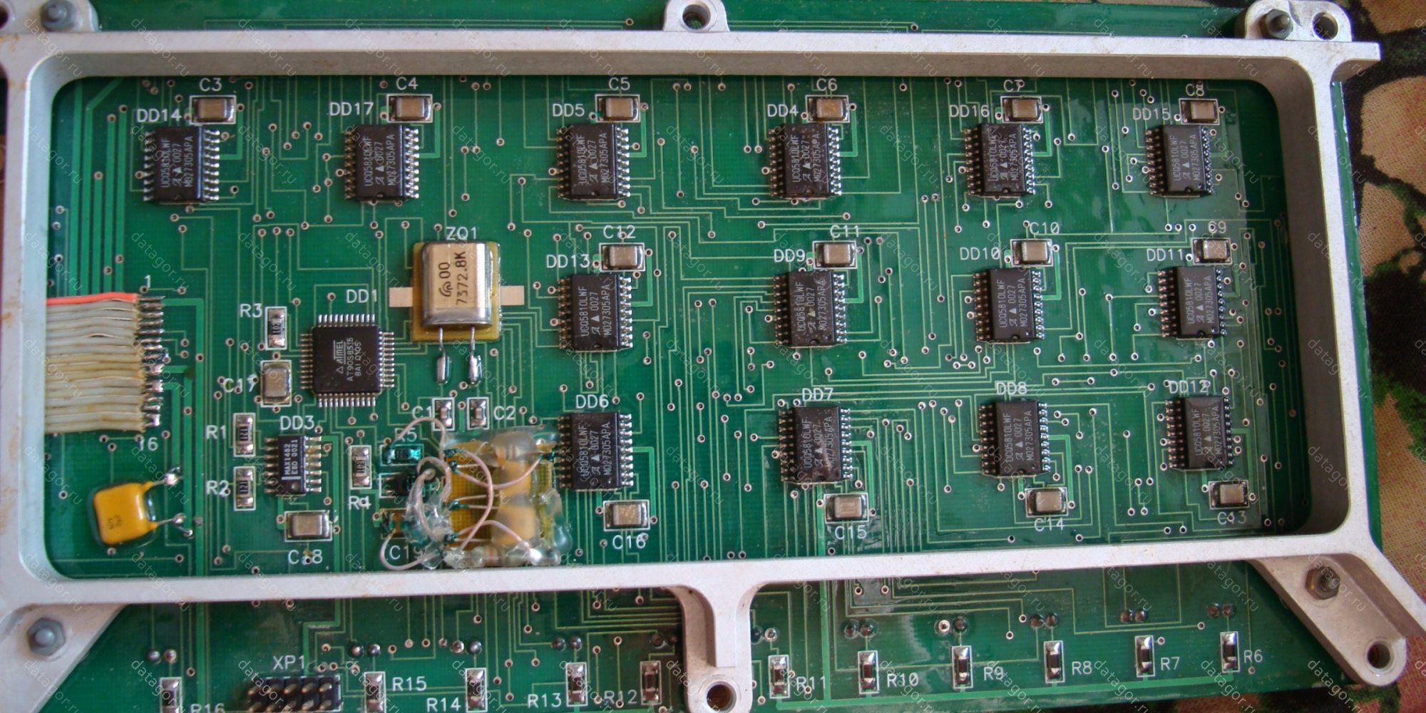

В составе спасённого из мусора блока оказался некий люминесцентный экранчик, имеющий три строки по шестнадцать знакомест в каждой. При подробном рассмотрении экран казался целым. Он был установлен на плате неизвестного устройства, на которой также разместились процессор, ПЗУ, микросхемы-ключи и логика.
Вид на дисплейный блок сзади с моим дополнительным «обвесом».
Если кто-то опознал этот дисплейный блок и у кого-то из датагорцев есть полный протокол его работы, прошу поделиться информацией в комментах! Буду премного благодарен.
Единственный разъём, установленный на плате, был похож на компьютерный COM-порт. Через его выводы осуществлялось питание и коммуникация с контроллером экрана.
Какие-либо пояснительные надписи около разъема отсутствовали, документация тоже. Тем сильнее хотелось скорее «завести» блок. Но куда подавать напряжение? Какое? Даже при правильной запитке, как блоком управлять?
Ответы на эти вопросы предстояло найти самостоятельно.
Усугубляло положение ещё и то, что на плате не было нанесено ни название изготовителя, ни марки, ни учётного номера – никакой информации, за которую можно было бы зацепиться при поиске.
Пара одинаковых наклеек (на ПЗУ и процессоре) с надписью «РусНИТ» привели меня на сайт этой фирмы, занимающейся изготовлением… отопительных котлов! Видимо что-то сильно поменялось в стране за последние 20 лет… Если это экран и от котла, то от какого-нибудь военного или космического.
Решено было зайти с другого конца. В поисковики были вбиты названия микросхем, так были найдены распиновки и напряжения их работы.

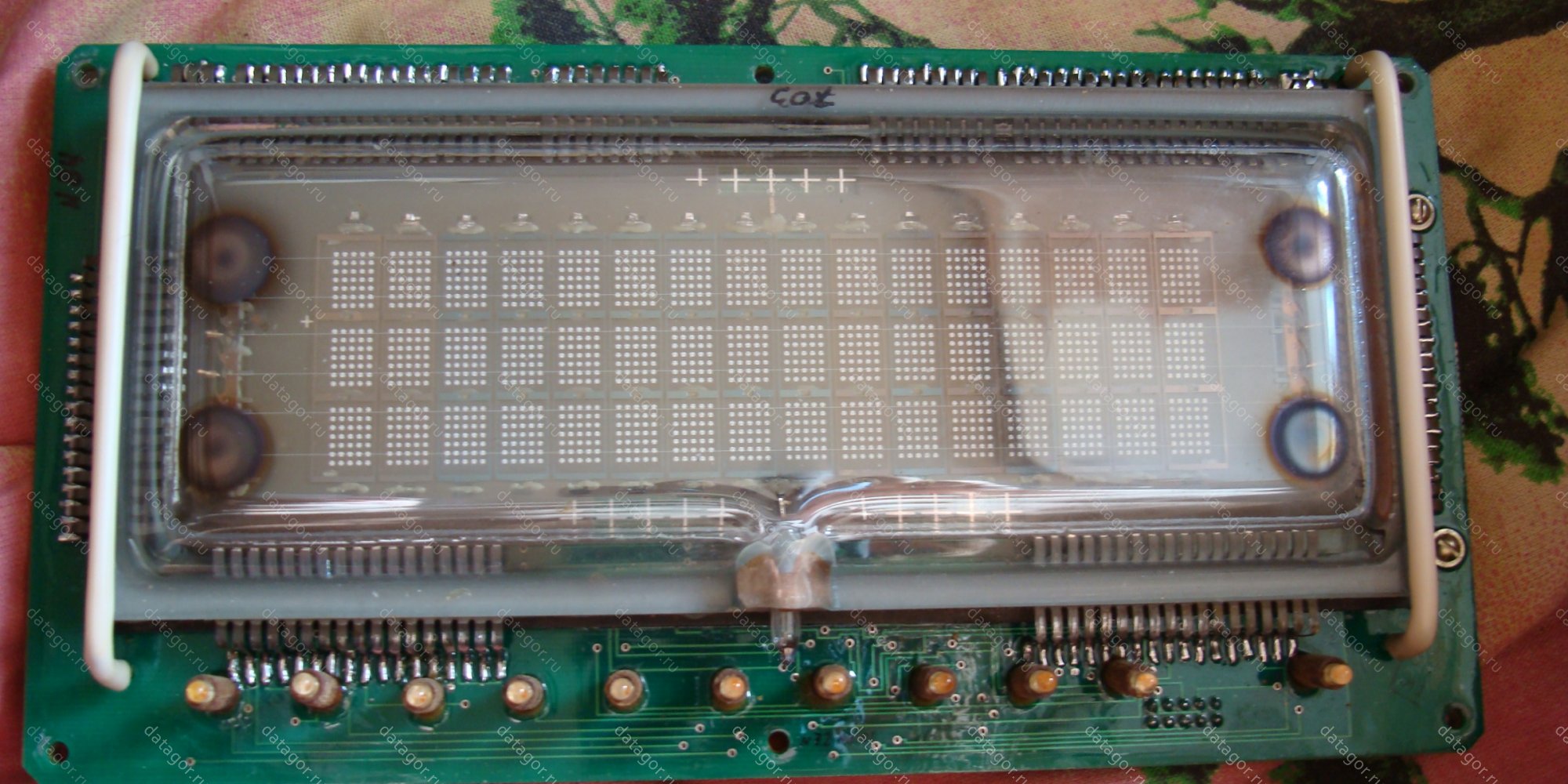

А после долгих поисков, совершенно случайно был опознан и индикатор! Это был ИВЛ1-48/5×7Л.
ИВЛ1-48/5×7Л — вакуумные матричные люминесцентные индикаторы на 48 знакомест (три ряда по 16 матричных знакомест в каждом). Каждое знакоместо сформировано 35-ю точками (7 рядов по 5 точек). Всего 1680 точек.
Индикаторы предназначены для отображения сложной информации в виде знаков, букв, цифр, символов, графиков в радиоэлектронной аппаратуре.
Режим управления — мультиплексный. Оформление — в плоском стеклянном баллоне с 123 шт. выводами, расположенными с каждой из сторон баллона. Рабочее положение любое. Масса индикатора 450 г.
Обратите внимание: в скане ошибочно указан аналог индикатора — DC20026A2 от NORITAKE ITRON. Это полностью разные индикаторы!
