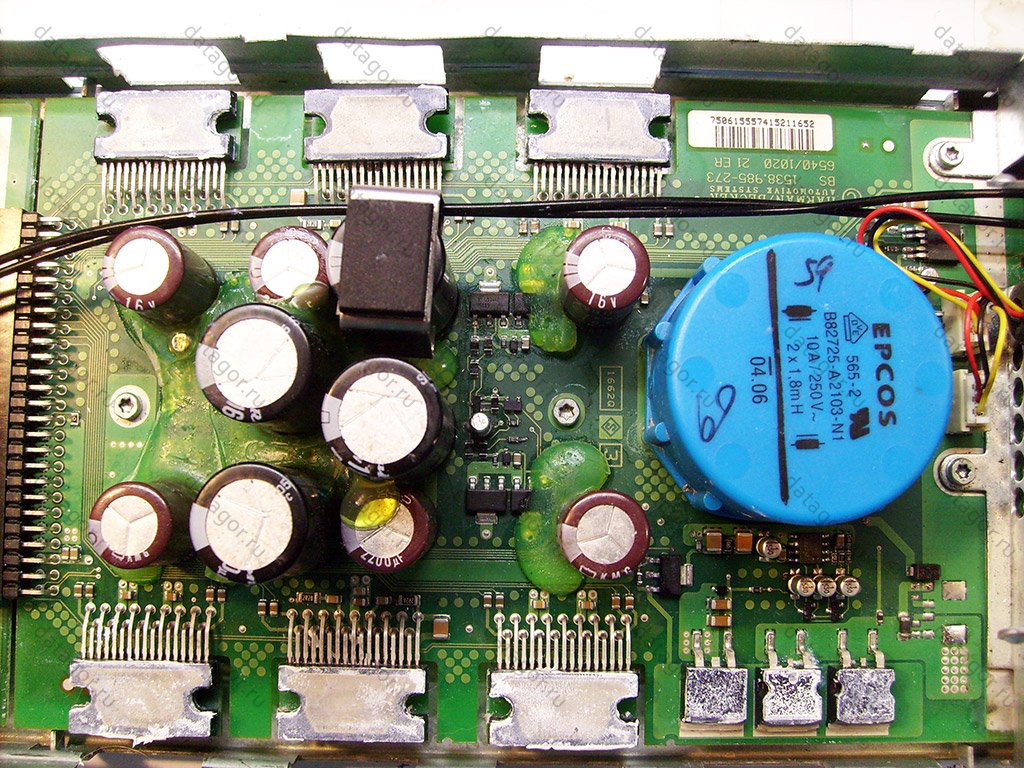

Вскрытие и обследование усилительного блока
Блок усилителя довольно объемный. Жаль, фотографии блока в полном виде не сохранились, канули в Лету. Остались только фотографии вскрытого блока и той части, где и были неисправности.
И мне пришлось даже зарисовать часть схемы, чтобы понять что и куда.
Блок усилителя состоит из двух плат. Меньшая плата представляет собой блок управления и обработки сигнала. Сигнал поступает по оптоволокну.
На второй плате расположились преобразователь и собственно, усилители на микросхемах. Четыре микросхемы, уже не помню какие, для динамиков СЧ и ВЧ. И две микросхемы TDA1562Q для сабвуферов. А из-за сабвуферов собственно вся свистопляска. Ведь не бахает!
Причина отказа НЧ звена
Причина отсутствия звука оказалась банальной — сгнили печатные проводники, вероятно от влаги, в двух местах.
Здесь резистор ключа, управляющего микросхемой, управляющей ключом включения преобразователя усилителей сабвуферов. Управляющая микросхема, кстати, тоже какой-то ШИМ с умножением напряжения на выходе (видно три конденсатора и два диода).
Восстановил контакт. На микросхемах сабвуферов появилось напряжение. Напряжения на остальных выводах точно по даташиту.
Должен быть звук, но его нет.
Копаем глубже
Так в чём же дело? Ответ представлен на фотографии.
Пропал контакт в проходном отверстии. Здесь поступает +28 Вольт с преобразователя. Но чтобы найти его, пришлось разобраться со схемой без схемы.
