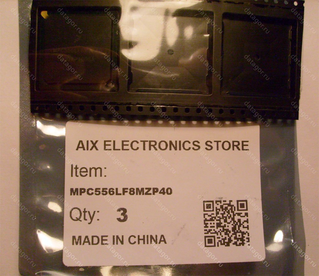

В Китае были куплены запчасти: три процессора и ключи.
Перепаивал процессоры самостоятельно на той самой самодельной паяльной станции, о которой шла речь в моей первой статье на Датагоре. Шары не перекатывал, новые процессоры идут уже с шарами. Сложность была в том, что вокруг чипа нет контура, поэтому шары пришлось позиционировать относительно контактных площадок с помощью лупы и фонарика. Благо шары относительно крупные и мне это удалось, хоть и пришлось попотеть. Перепаял процессоры в обоих блоках.
