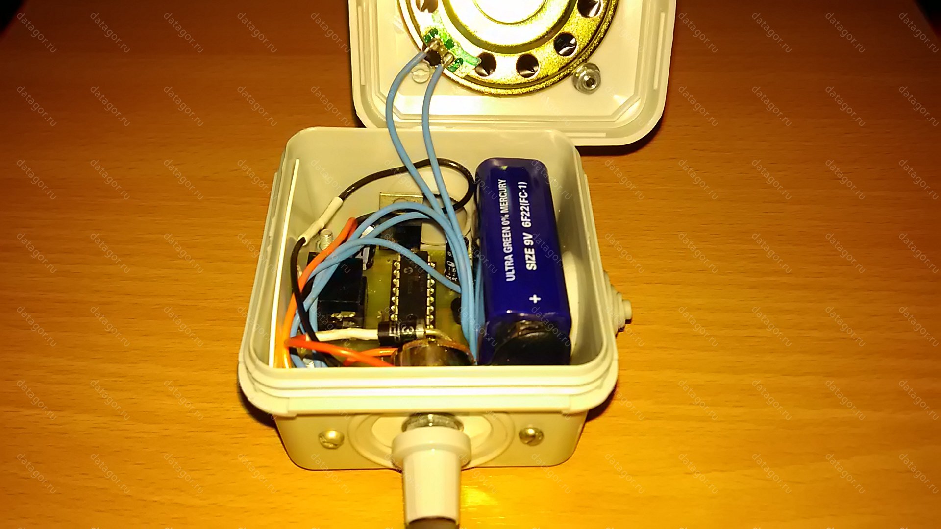

Вариант сборки готового устройства
Камрад Андрей (Krolevets) прислал фотографии его варианта повторения проекта.
Игрушка собрана в пластиковой распределительной коробке для скрытого электромонтажа, куда замечательным образом вписался динамик, потенциометр громкости (совмещенный с выключателем), батарейка «Крона» и макетка с микропроцессором. Разъём «PS/2» снят со старой материнской платы ПК.
Получилась прочная и надёжная конструкция.
Устройство очень простое и было собрано на макетке.
