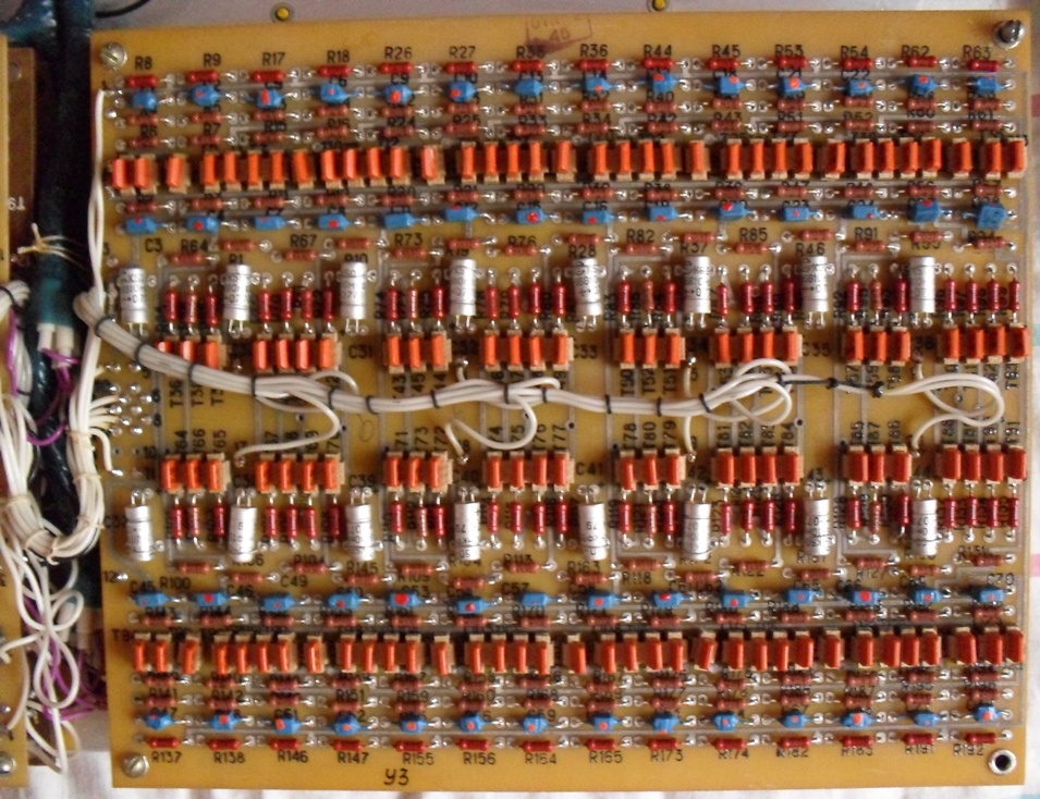

«Фаэми» из той же компании. Есть, по крайней мере, три модификации.
Вот примерно так плотненько оно было... Фото Мохнатий Палтус

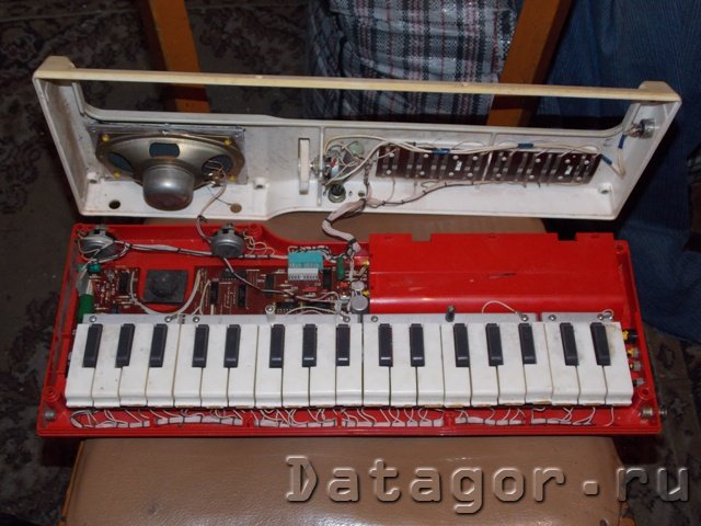

Приступаю к разборке. Вид изнутри:

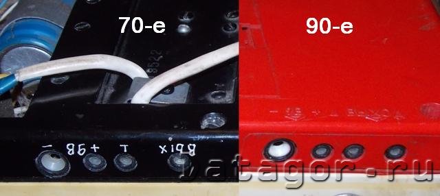

Если честно — разборка далеко не первая. Правда, так глубоко копаю первый раз. До этого только контакты клавиатуры чистил. Да ещё разъёмы СГ-5 устанавливал, а то родной выход так с 70-х годов и делается в виде двух отдельных гнёзд, причём на редкость нестандартных. Штекеров для таких разъёмов живьём не видел ни разу, и первое время подключал инструмент к внешнему усилителю с помощью самодельного переходника, который имел дурную привычку теряться.
Картинка из серии «найдите все отличия», которых за 20 лет не появилось!
Снова отвлёкся. Снимаю клавиатуру.
Как видите, всё сделано аккуратно. Провода уложены в жгуты, внешние соединения платы на разъёмах, сама плата на защёлках, всё разбирается почти на «раз-два». Если бы не лень было откручивать подклавиатурные платы, то на «раз-два» без всякого «почти».
