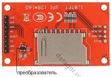

Назначение выводов модуля ST7735
• SCK, MOSI – линии протокола SPI. Альтернативные названия – DO/DI, SCL/SDA. Вывод MISO отсутствует.
• CS – выбор чипа. Активный уровень низкий.
• DC – выбор типа записываемого в модуль слова – данные или команда. Возможны и иные обозначения этого вывода – A0, RS.
• RESET – аппаратный сброс. В состав команд ST7735 входит команда программного сброса, так что на этом выводе можно сэкономить. Однако, следует иметь в виду, что для некоторых регистров контроллера значения по аппаратному и программному сбросу не совпадают.
• VCC, GND – линии питания контроллера. Диапазон напряжения – от 3.3В до 5В.
• LED (или BL) – питание дисплея. Максимально допустимое значение подаваемого на этот вывод напряжения – 3.3 В. В последних модификациях обычно имеется преобразователь 5В –> 3.3 В. Если вы обнаружили его на оборотной стороне своего модуля, можно соединить между собой выводы LED и VCC и подавать любое из указанного диапазона удобное для вас напряжение.
