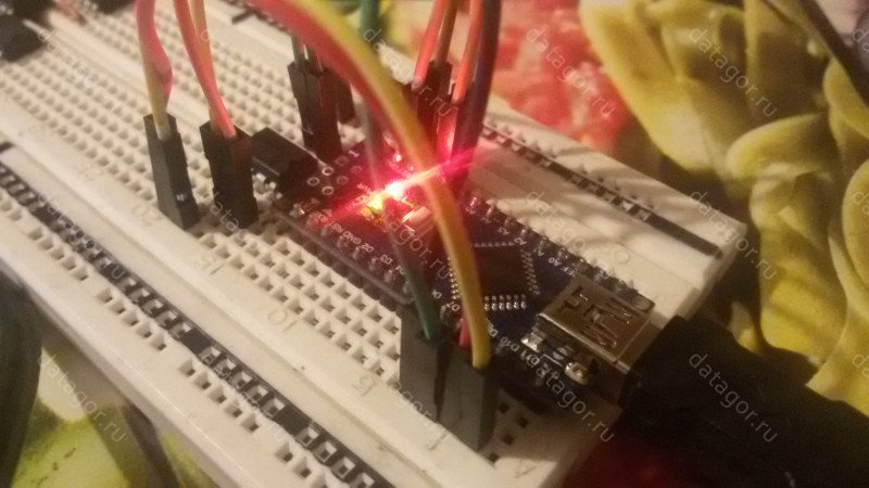

Переходим к тесту в железе. Воткнул в беспаечную макетную плату (breadboard) платку ARDUINO NANO (всё ещё пахнет недавним горелым диодом) и микросхему MX25L8005, соединил всё проводками. Теперь долгожданный момент — включаем и… И забыл прошить!
Открываю мой любимый Xloader, заливаю прошивку. И вижу, что светодиод сразу загорелся.
Для проверки менял значения 0xC2 и 0×13 в коде на другие. Результат совпал с ожидаемым — светодиод не загорался.
