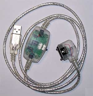

Но мне надо было еще проще и есть один нюанс - та схема под Com-порт. Сейчас его поди найди. У меня в домашнем системнике завалялся один, а в нетбуке уже нету. И тут я вспомнил, что в закромах Родины есть несколько старых датакабелей от мобильников на чипе PL2303, вот таких:
Подключается к USB, создает виртуальный Com-порт, рабочие уровни на выходе 3,3 В. То, что надо! Посредством "мозгового штурма" упростил схему до 3х деталей, не считая конвертер:
Дешево и сердито!
Питание термометра снято с линии RTS, Tx и Rx запаралелены и подтянуты резистором R1 к шине питания датчика - это линия Dq.
Конденсатор C1 - для дополнительной фильтрации напряжения питания. Детали размещаются прямо на контактных площадках платы конвертера. Разъем X1 у меня служит для подключения самодельного переходника (унификация с другими проектами). Ради упрощения конструкции можно вывести из корпуса провода с розеткой HU-3 или HU-4 для подключения микросхемы. R1 и C1 - любые малогабаритные.
В природе встречаются разные варианты конвертеров, с иной нумерацией выводов платы: Вам надо будет уточнить "распиновку" платы своего конвертера. Тот, что у меня имеет такую: 1-DCD, 2-DSR, 3-RTS, 4-DTR, 5-инверсный CTS, 6-CTS, 7-Ground, 8-Rx, 9-Tx.
В итоге имеем это
Светодиод был допаян позже, поэтому на схеме отсутствует. Он служит для индикации подключения и припаян между +5В USB и общим проводом.

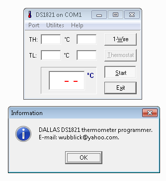

О программе ds1821.exe
Эта небольшая специализированная программка применяется для программирования порогов DS1821 и для переключения режимов Термометр/Термостат.
Простой интерфейс программки ds1821.exe,
работает под Win7, все библиотеки dll в папке
Имеем на главном окне программы:
• Два поля для ввода значения TH: первое из этих полей позволяет ввести температурный порог в градусах, второе - в шестнадцатеричной форме. Два аналогичных поля для ввода значения TL.
• Кнопка 1-Wire позволяет вернуть DS1821 из режима термостата в однопроводной режим.
• Кнопка Thermostat позволяет записать введенные пороги и перевести DS1821 в режим термостата.
• Кнопка Start запускает процесс измерения температуры. При этом DS1821 должен находиться в однопроводном режиме.
• Кнопка Exit позволяет выйти из программы.
У программы ds1821.exe есть одно ограничение: она не знает про Com-порты выше COM4. А конвертеру часто присваивается номер 10, 20... Изменить номер присвоенного порта (на примере Windows XP) можно тут: Панель управления -> Система -> Диспетчер устройств -> Порты (COM и LPT). Соответственно, какой-нибудь номер из диапазона 1-4 должен быть свободен. Быстро и просто.
