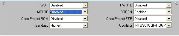

Фьюзы
При прошивке МК необходимо выставить фьюзы:
