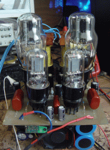

Собственно имею два вот таких тороидальных сердечника.
Каждый склеен из еще двух разных.
Первый ф64х40 мм и h=35 мм, из наносплава ГМ-414, заключен в защитный контейнер размерами 70x37-40 мм.
Начальная относительная магнитная проницаемость материала 60000, Магнитная индукция - 1,17 Tл.
Второй ф70х37 мм и h=40 мм, навит из железа 3408 0,3 мм. Параметров железа я не нашел толком, поэтому считаю
начальная относительная магнитная проницаемость 1000, магнитная индукция - 1,85 Тл.
Считаем общие характеристики:
Sс.общ=S1+S2=3,6+6,6=10,2 см.кв.
Lср.общ=Lср.1+Lср.2=(64+40+70+37)/4*3,14=165,63 мм = 16,56 см
Магнитная индукция Вобщ=η1B1 + η2B2, где η1 = S1/(S1+S2)=0,3529; η2 = S2/(S1+S2)=0,6471
Вобщ=0,3529*1,17+0,6471*1,85=1,61 Тл
Магнитная проницаемость μ = η1μ1 + η2μ2
μ=0,3529*60000+0,6471*1000=21821
Собственно нужна помощь, под 6С4С на них можно намотать Р-Р выходные трансформаторы и как их считать?
Каскад на 6С4С посчитал вот так:
Всяческая критика принимается.
Да, и сейчас намотано 200 пробных витков - 34 Гн.
