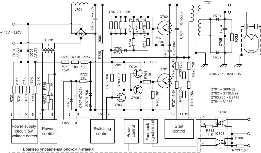

В целом оказалось, что блок собран как регулируемый источник тока со стабилизатором напряжения. Я не совсем понимаю, как это происходит, так как там загадочный чип-драйвер стоит. Но напряжение держит неплохо, а с помощью входного ШИМ-сигнала можно регулировать ток анода в пределах от 0,2А до 1А при штатном напряжении на накальной обмотке 3,15 и на вторичке 2,6 кV.
Не буду описывать всех приколов с его освоением и сколько мы их сожгли и отремонтировали. Но ИБП очаровал меня полностью. Вначале я не понимал, какое сокровище у меня в руках. Но через некоторое время я задумался. А почему японцы вместо транса (дешевле некуда) поставили импульсник И только тогда когда я взял в руки разрисованную Виталием схему я все понял.
Это регулятор анодного тока при хорошо стабилизированном напряжении. При этом у него нет обратной связи даже по оптике. Не знаю хорошо это или плохо. И тут как током шарахнуло! Магнетрон это лампа!!! Я имею почти готовый блок питания для лампового усилителя. Накал в десятки, а то и сотни Ампер? Пожалуйста! Стабильное напряжение? Извольте! Оставалось понять, как переделать само устройство с минимально возможным количеством телодвижений,и как отреагирует сам блок на вмешательство. Благо есть схема и ее можно проанализировать.

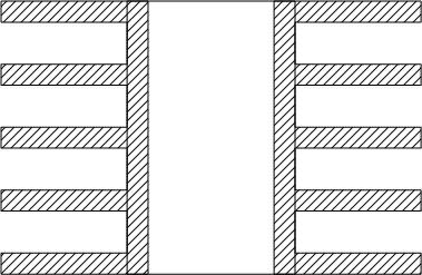

Почему сломался?
Первое, что приходит в голову после разогрева вставить в щель отвертку и надавить. Так мы сломали первый сердечник. Смотрим картинку...
Тонкими стрелками указано направление разъема, а толстыми стрелками место, где сломалось или может сломаться. В общем, делать, так как мы сделали, категорически нельзя! А как можно?
Разборка сердечника без краха
В общем, разборка сводится к смещению сердечника вокруг оси центрального сектора.
На картинке не указано где именно и как мы его захватывали. От себя добавлю, что сердечник мы зажали сверху в тисках через ткань. Для этого пришлось спилить боковые бородки на первичной катушке. А нижнюю часть поворачивали воротком. Совсем немного на 1 мм. В общем, у нас получилось почти без проблем, если не считать некоторых ожогов пальцев. Все нужно делать слаженно и очень быстро. Хотя, может и стоило нагреть сердечник чуть сильнее, но мы боялись расплавить катушку. А если мы все равно решили оригинальную катушку убирать, то, наверное, и жалеть ее не стоило.
