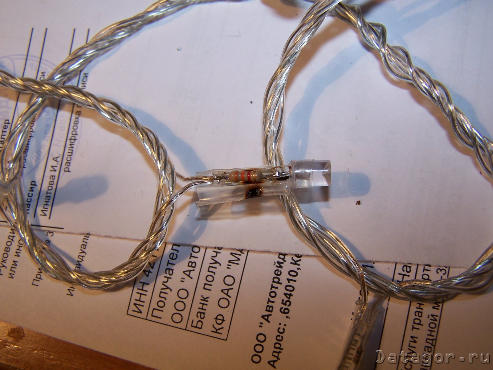

Гирлядна многоканальная многорежимная на LED-ах (светодиодная). Всем хороша: и яркая и цветастая и сотрясений не боится, НО! Китайцы опять чет намудрили из экономических соображений. Последовательно с каждой веткой светиков стоит резистор на 3 кОм и какой-то нечеловеческо низкой мощности, я полагаю — меньше чем 0,125Вт!
Всего таких резисторов 10 шт. и все они греются жестоко. А подлость в том, что это не заметно. Даже о существовании этих резисторов не догадаешься, пока гореть не начнут — так хитро они смонтированы.
Эта гирлянда отработала 1 НГ. Вот что обнаружилось при осмотре сегодня.
Маломощные резисторы перегревались, горели, даже отпаивались от светодиодов и проводов. Держала их на месте только внешняя пластиковая обойма. При отключении припой остывал и все можно было начинать с начала.
Неисправность не проявлялась!
Штатный резистор рядом с резистором 0,25Вт.
Решил поставить резисторы помощнее и пронаблюдать. Пластиковая обойма взрезана канцелярским ножем, резистор заменен. Процедура проделана для всех обнаруженных резисторов.
2 часа — полет нормальный!
