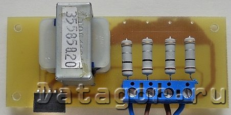

Модуль шунтов и питания
Питание прибора осуществляется от трансформаторного источника c выходным напряжением 8 - 12 Вольт. Стабилизатор питания +5 Вольт собран на микросхеме 78L05 и особенностей не имеет.

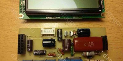

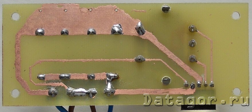

Все детали установлены на двух печатных платах, распложённых одна над другой и скрепленных винтами, как показано в начале статьи. Платы соединены между собой 5-и проводным кабелем.
Дисплей вставляется в разъемы платы. В связи с тем, что различные типы дисплеев могут иметь различное подключение питания (ножки 1 и 2), то на печатной плате питание на ножки дисплея 1 и 2 поступает через перемычки. Их надо коммутировать правильно, в соответствии с применяемым дисплеем.
Шунт выполнен в виде четырех параллельно соединенных резисторов мощностью 0,1 Ом 2 Вт. Трансформатор любой маломощный дающий на выходе 8 - 12 Вольт. Для изменения пределов измерений можно применить шунт на требуемый ток. Падение напряжения на шунте должно быть в пределах 30 - 100 миллиВольт при выбранном токе. Прошивки для различных шунтов прилагаются.
Так как плата очень несложная, то она может быть изменена под используемый шунт для увеличения величины измеряемого тока.

Необходимо проверить монтаж платы и включить устройство.
1. Вращая резистор (первый слева), выставляем оптимальную контрастность дисплея. На индикаторе должны отобразиться нулевые значения, тока и мощности.
2. Вращая резистор (третий слева), устанавливаем показания напряжения на дисплее равными напряжению, поданному на вход. Возможно придется изменить резистор R7.
3. Для настройки правильных показаний амперметра подключаем нагрузку (лампу накаливания на 60 – 100 Ватт) через контрольный амперметр. При этом на индикаторе должны отобразиться значения тока. Вращая резистор (второй слева), устанавливаем показания тока на дисплее равными току на контрольном амперметре. При этом возможно придется подобрать резистор R3.
